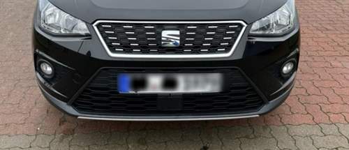

Ich müsste an das Frontradar rankommen, um zu schauen, ob evtl die Halterung gebrochen ist. Dazu müsste man anscheinend den vorden Stoßfänger abbauen.
Weiß jemand wo der Stoßfänger überall angeschraubt ist? Oder gibt es eine andere Möglichkeit, an das Frontradar ranzukommen?

erst Mal die Frage, warum willst du da hinkommen? Hast du keine Garantie?
Damit du da hinkommst heißt, dass du die untere Motorabdeckung entfernen musst um überhaupt was zu sehen. Wenn du dann nicht hinkommst, ( hinschauen und hinlangen) musst du die komplette Stoßstange entfernen, d.h.Reifen abbauen, wird etwas leichter, die vorderen Radläufe von der Karosserie trennen, die untere Abdeckung kannst gleich weglassen.
Obere vordere Abdeckung im Motorraum die Schrauben (kühlergrillgitter entfernen) darunter lösen da kommst du erst an manche Schrauben zur Stoßstange. Ebenfalls im Radlauf sind die Schrauben die die Stoßstange mit dem Kotflügel verbinden. Dann mit 2 Leuten die Stoßstange entfernen. Bitte darauf achten, dass da auch kabel verbaut sind. Ich hoffe dass ich helfen konnte und nichts vergessen habe. Natürlich gebe ich keine Garantie. Es ist relativ viel Arbeit und viele Schrauben, aber in ca 2 Std ist der Abbau vorbei.

Erstmal vielen Dank!! Garantie habe ich nicht mehr, der Arona ist aus 2018. Bei mir ist das Frontradar inaktiv und läßt sich auch nicht aktivieren. Nach einigen recherchen habe ich erfahren, das sowas selten kaputtgeht, sehrwohl aber die Halterung des Radars. In dem Fall deaktiviert sich das Radar auch. Deshalb wollte ich nachschauen, ob das zutrifft.

Also meine Frau ist mal gegen einen dicken Findling gefahren.
Äußerlich war nix zu sehen, aber es kam eine Fehlermeldung
Frontradar. Durch den Grill konnte ich sehen das der Sensor
aus der Halterung gefallen war.
Habe den Wagen angehoben und die Motorverkeidung
abgebaut. Von unten reingegriffen und das Ding wieder in
die Halterung geklickt. - Läuft !

Hat mir mir leider nicht geklappt. Der Sensor sitzt fest in der Halterung.
dann doch ein klein wenig Geld investieren und den Fehlerspeicher mal zuerst auslesen lassen oder etwas zulegen um selber auslesen zu können.
Fehlerspeicher ist das richtige Stichwort:
Mein Schwager hatte am Touran auch einen Ausfall des Sensors. Ich habe dann
ausgelsesn und ein Fehler war im Speicher abgelegt. Nach dem Löschen lief es
wieder und der Fehler kam zum Glück nicht wieder.
So ein Radar-Sensor kostet übrigens gut 400-500 Euro. Daher ist der Wechsel
auf Verdacht kaum eine Option...
