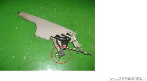

habe mich jetzt mal durch die bedienungsanleitung bssl durch gelesen (audio vox vme 9120ts) und habe nun herausgefunden wofür das rote kabel ist. ( nicht der oben gepostete adapter)
das kabel bzw der anschluss soll für die handbremse sein:confused: heist das denn jetzt das ich das kabel anschließen muss um dvd zu schauen. oder verstehe ich das falsch:confused:
Ja, weil der DVD-Player nur bei angezogener Handbremse, also i.d.R. wenn das Fahrzeug steht, aktiv werden darf.
Ist leider so, was aber auch seine Gründe hat.
mfg
ok das heist kabel muss ran, ansonsten kein film

wie schließe ich das an

von mir weisste das net-an masse und fertig!! aber wie schon gesagt es darf net laufen wenn fahrzeug rollt.
Ich habe auch dvd drin kann am radio und/oder über ext moni schauen.der ext.moni läuft auch wenn das kabel net dran ist.sobald das kabel für HB dran geht auch moni am radio.

ja das das fahrzeug stehen muss das wusste ich auch. also einfach an den hb kontakt mit dran ?? + oder minus ?
Original geschrieben von GTI Fahrer
Original geschrieben von HAmmerin
wer sagt denn das ich das gemacht habe.er fragt ja wie das angeschlossen würd.das habe ich beantwortet und das andere ist ein tip.den brauch er ja net umsetzen.er muss wissen was das beste ist .und ich hab ja auch geschrieben das das auto stehen muss.
bei mir musste es an minus dran
