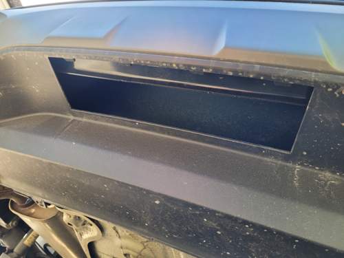

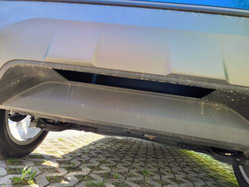

Hallo! Ich finde keinen AHK Hersteller wo auf der Verpackung steht dass die AHK auch für den FR passt. Sind die Ausschnitte ( Facelift 2022 inbegriffen) aller Seat Arona Modelle an der Heckschürze gleich? Bitte um Erfahrungsberichte! Danke!

Es geht BT keinen Ausschnitt in DER Heckschürze.
Die sitzt darunter (zumindest die ab Werk)
Arona 11'2023 mit AHK Vorbereitung vom Werk, mit Ausschnitt
20240407
20240407
Ich dachte der TE meint einrn Ausschnitt nach VORNE... Nach unten muss immer einer sein (AHK ist vertikal eingehängt)
Bleibt die Frage, ob die Heckschürze ohne Vorbereitung da geschlossen ist.
Vorbereitung ist ja mehr als nur ein Loch in Plastik...
