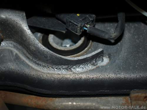

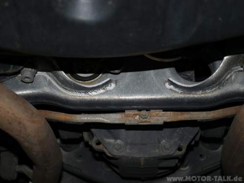

Schaut man von hinten unten mittig (Position Kreppband :-)
geradeaus nach vorne, so kann man sich and der Symmetrie des Unterbodens erfreuen. Sieht man vom Rost ab (der nach dem Lesen einiger Diskussionen hier wohl absolut unkritisch ist?), so fallen zwei grosse runde Oeffnungen in diesem massiven Stahlteil auf. Und in nur einer is was drin. Warum? Was ist das? Asymmetrien erwecken bei mir immer gleich Unwohlsein...

Das Gummiding konnte vermutlich die MB-Werkstatt gebrauchen die dem Bachelo den Kühlerlüfter geklaut hat. Die werden doch auch mit Gummis montiert !?
Hyperbel
PS: Ist normal und korrekt so .... :)

Lagerung des Hinterachsdifferenzialgetriebes

Als ich gestern meinen E500 auf der Bühne hatte, ist mir dieses auch direkt ins Auge gesprungen. Der MB-Mitarbeiter meinte, dass es so sein muss. OK, dass Loch sah auch noch sehr jungfräulich aus, sprich, es war dort noch nie etwas drin gewesen. Genauso verhielt es sich mit dem Gewinde im Differential.
Wenn dies nun bei jedem W211 der Fall sein sollte, warum macht man sich denn die Arbeit und Konstruiert soetwas und nutzt es nicht???
Wird der Hinterachsträger sowie das Differential auch in anderen Modellen verwendet, die vielleicht keine vordere Halterung des Differentials besitzen?!?!?!
MfG André

Das Hinterachsdifferenzialgetriebe schau ich mir (in der Theorie) mal an. Mein Bauchgefuehlt haette gesagt, dass Motoren mit hohem Drehmoment da ein bisschen mehr "Masse" haben, und auch nicht nur auf einer Seite (ich meine die Lage, nicht die Funktion). Wobei die Diesel wahrscheinlich auch nicht weit ueberm E500 liegen...

Ich weiß nicht warum das so konstrruiert wurde - woher auch.
Ich kann mir aber gut vorstellen, dass man sich das Leben einfach macht. Sprich, es wird die Seite MIT dem Loch zuerst konstruiert um das Differenzial abzustützen. Die andere Seite wurde für die Herstellung gespiegelt.
Hat den Vorteil einer einmaligen Entwicklung, bringt Steifigkeit in die Konstruktion, Prüfung und Herstellung dürfte auch einmalig gelaufen sein. Und falls man die zweite Seite doch mal braucht ist das Loch schon da. Und es sieht symmetrisch aus ....
Ich bin mir sicher, MB wird viele Teile so entwickelt haben, dass man die mehrfach verwenden kann - vom 200Kompressor bis zum AMG.

Habe mir gerade mal ein paar Gedanken dazu gemacht...
Bleibt halt die Frage, was zuerst da war, der Hinterachsträger oder das Differential???:)
Das Differentialgetriebe ist doch auch nur zugekauft worden.
Der Hersteller xy hat die Auflagen von Mercedes bekommen, alle verschiedenen Drehmomentstärken und Übersetzungen in einem Gehäuse unterzubringen. Die Daten des Gehäuses sind dann zu Mercedes gewandert und dort wurde dann der Hinterachsträger mit den vorgegebenen Befestigungspunkten gebaut!!!
Hinterher hat man festgestellt, dass eine hintere Befestigung als Stabilisierung völlig ausreicht und somit wieder Geld gespart werden kann...(Wie viele W211 wurden bisher gebaut, dementsprechend viele Halterungen konnten samt Schraube eingespart werden);)
Der positive Effekt mit der einfachen Reparatur, falls die andere Lagerschale mal den Geist aufgibt, bleibt bestehen!!!:)
