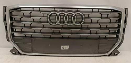

Hallo Gemeinde, hat schon einer den Grill ausgebaut? Ich habe das Werkstatt Karosserie Handbuch, aber ich bin zu dumm das zu verstehen. Komme an die bezeichneten Schrauben noch nicht mal mit dem Auge ran.
Für Tipps bin ich dankbar, es geht um den zusätzlichen Einbau einer Frontkamera.

mal eben schnell den Grill gewechselt...
Ohne Abbau der Stoßstange geht's nicht, da die Stoßstange um den Grill gebaut ist.
Habe ca. 3 Stunden gebraucht.
In Kurzform: Griff der Haubenentriegelung lösen, obere Grillabdeckung ausklipsen und die beiden Schrauben lösen.
jeweils seitlich die Radlaufleisten vorne leicht abziehen, die Torxschrauben im Innenkotflügel lösen.
Schrauben am Unterboden von Stoßfänger lösen. Dann die Stoßstange jeweils unterhalb der Scheinwerfer abziehen.
Dann hat man die Stoßstange lose. Ggf. Stecker von Frontradar etc. lösen.
Wenn man die Stoßstange vor sich liegen hat, sieht man die zu lösenden Torxschrauben. Die meisten Teile sind zusammen geklipst. Mit etwas sanfter Gewalt lassen sich die Rastnasen lösen. Evtl. helfen die angehängten Bilder.
Viel Erfolg beim Teile tauschen.

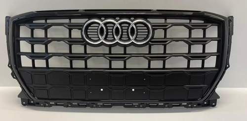

Ich habe mir einen S Line Grill (Black Line) gekauft und möchte diesen jetzt austauschen. Leider habe ich keine Hinweise, ob ich die gesamte Stoßstange, oder nur die obere Blende bei der Motorhaubenverriegelung abbauen und dann den Grill demontieren kann. Hat jemand Erfahrungen damit ?

Vielen Dank für deinen Beitrag. Ja ich möchte auf den S Line Grill wechseln und habe gesehen, dass zb beim A4 es möglich ist den Grill ohne Abbau der Stoßstange zu wechseln. Gibt sogar eine sehr gut bebilderte Anleitung eines Users, der das geschafft hat. Daher möchte ich es auch versuchen bei meinem Q2, den Austausch ohne Abbau der Stoßstange durchzuführen. Freundliche Grüße
