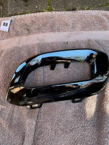

Weil die original auspuffblenden beim GLE mit nightpaket noch immer Chrom sind, hatte ich mir bei Kunzmann die Original MB Schwarze Auspuffblenden bestellt. Sieht super aus, sehe auch Bilder, und ganz einfach rein zu klicken...

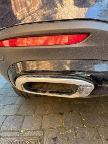

So weit so gut, aber kann irgendeiner von euch mir sagen wie ich erstmal die Originall Chrom blenden entfernen kann? Ich vermute die sind gleich sowie das ersatzteil mit 6 haltern befestigt, sondern, vom hinten kommt man nicht dran und ganz einfach ziehen scheint mir auch nicht der richtige weg zu sein... Erfahrung gesucht, wer hat dies schon gemacht?

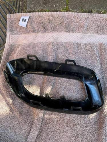

Du siehst an die Auspuffblenden an beide seiten jeweils 2 'Augen'. Damit wird die Blende festgehalten an das gegenteil.
Am Gegenteil sind oben und unten 2 Haken die in die Augen passen.
Mit eine Flache schraubendreher oder ähnliches kommt mann zwischen die Blende und das gegenteil am auto und kann so die Haken ein bisschen nach innen drücken damit die Blende entfenrt werden kann.
Mann muss schon gut drücken und kraftig ziehen, es hat mir einige versuchen gekostet.
Gehe auch davon aus das das entfernte Teil nicht wieder benuetzbar ist (bei mir war jeweils 1 von die 4 Auge gebrochen)
Die neue Blende am besten ein bisschen Fett oder öl verwendet damit das einfacher reinschiebt.

Danke für die Mühe mit dem Video. Es ist jedoch eine C - Klasse und hier stehen die Blenden etwas über, sodass mann hier mit dem Werkzeug (Plastikhebel) leichter den Fixpunkt findet. Beim GLE sind die Blenden bündig und da ist es nicht so einfach den Hebel anzusetzten.
Ich hoffe, dass was Kenny 1014 geschrieben hat, trifft für einen GLE zu.
