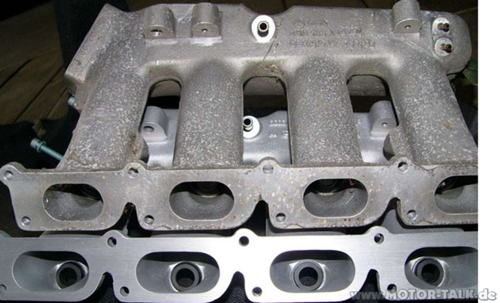

Wer ein Bild von einem Krümmer einstellt und dann behauptet es sein ein Saugrohr ist vielleicht nicht doof, hat aber auf jeden Fall schonmal keine Ahnung von der Materie.:p
P.s.:Der S1 wurde mit Spaltsaugrohr in der Pikes Peak Ausführung mit über 600 ps bewegt, so schlecht kanns also auch nicht sein.
P.s.s.: Ich habe in meinem ehemaligen S6 5-Ender und GT35 mit original Saugrohr auch keine Probleme gehabt. Da gibt es wichtigere Sachen wie Kopfbearbeitung auf Fließbank, auslitern, vernünftiges, auf den Anwendungsfall passendes Nockenwellensetup, etc.
Im Motorsport habe ich jedenfalls noch kein Fächersaugrohr gesehen, nur Spaltsaugrohr oder Einzeldrosselklappen.
Ist auch egal, bau Dir einen "Fächersaugrohrkrümmer" ein und werde glücklich!

Mach dir mal gedanken über die Ansaugbrücke. Die BAM kannst du dann nicht mehr verwenden weil die nicht zur Kanalgröße der AEB-Einlässe passt.

Würde ich nicht machen. Da entstehen extrem ungünstige Verwirblungen durch die Kante. Dabei ist kein saubere Gemischbildung mehr gewährleistet.
Ich meine das es eine passende Originalbrücke vom Sharan gibt. Da bin ich aber nicht sicher. Da müsstest du selber mal das Netz durchforsten. Sonst kann man eine AGU Brücke nehmen. die geht aber zur anderen Seite und müsste umgeschweißt werden, zudem müßte man dabei auch andere Düsen verbauen, weil in die AGU Brücke dicke Düsen gehören.
Lohnt sich alles für dich nicht wirklich, da du ja eh keinen großen Turboumbau mit Kopfbearbeitung planst. Ich würde einfach nur schauen einen neuen BAM Kopf zu bekommen.

Ich müsste quasi von ner AEB-Brücke die 4 Rohre abflexen und an meine BAM-Brücke schweissen lassen... dann müsste das wohl ohne andere Düsen passen?
