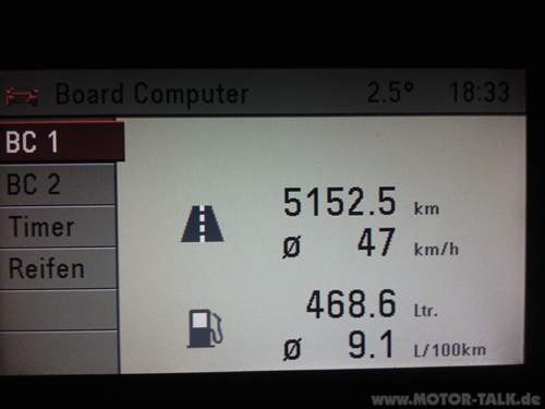

Hab ma ein Bild von meinen BC1 gemacht,den hatte ich beim Kauf auf null gesetzt und seit dem nicht.
Foto0056
dann hast Du Dir die Antwort schon selbst gegeben.
Der Wert steht demnach als Schnitt für über 5TKM, einzelne Tankfüllungen können da natürlich abweichen. Je länger man den Wert nicht zurück setzt, desto stabiler pendelt der sich natürlich auf einen Wert ein, welcher dann für den gesamten Messzeitraum steht.
