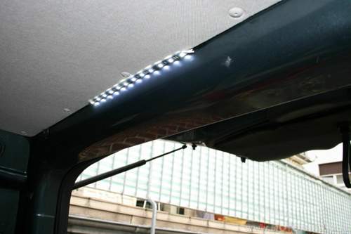

Ich hab in meinem Profil Bein Bild einer Lichtleiste über der Heckklappe innen. Und die Lampe in der Seitenverkleidung im Kofferraum ist auch eine LED-Lampe.
Das funktioniert.
Die LED-Leiste ist direkt an dieser Lampe angeschlossen.

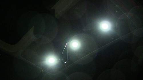

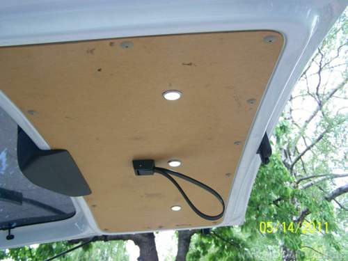

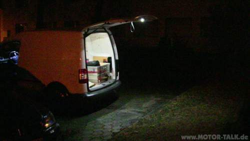

Also ich habe den Einbau jetzt hinter mir. Ich habe mich für 3x Paulmann EBL-Einbau-LED Spots (98791) in der Heckklappe entschieden, da die trittfest sind und somit auch nicht kaputt gehen, wenn die Heckklappe zugeschlagen wird und mal was im Laderaum im Weg ist.
Das einzig Schwierige ist das Ziehen des Kabelbaumes. Also Seitenverkleidung linke Seite abbauen, Heckklappenverkleidung ausbauen, Quadstecker links auspinnen, Kabeldurchführung aus Gummi zwischen Klappe und Karosse vorsichtig der Länge nach aufschneiden und die Klippse entweder brechen oder vorsichtig raushebeln (neue Führung kostet zwischen 3-4€). Dann den Kabelbaum an eine Angelschnur oder ähnliches anbinden (Schlinge von Werk aus vorhanden) und den Baum nach oben raus ziehen. Das zusätzliche Kabel von oben mittels Einziehdraht links die Heckklappe runterziehen, dabei vorsichtig machen. Nun das zusätzliche Kabel mit in den Orginalbaum einbinden, was am besten mit TESA Fleece Tape Typ: 51608 15mm x 25m geht (gibt es bei Ebay). Damit werden vom Hersteller auch die Kabel abgebunden und gleichzeitig dient es dem Schutz. Dann den ergänzten Baum wieder in die neue Gummiführung schieben und das Ganze von oben wieder in den Holm einziehen, Quadstecker einpinnen und das neue Kabel entweder mit Molexstecker 2-polig oder ähnlichen versehen, damit später einmal das gleiche wieder bei Reparaturen entfernt werden kann. Das andere Ende des Steckers mit Kabel versehen und mit der Leuchte verbinden. Ich habe extra noch einen Schalter eingebaut, wo ich wählen kann, ob die extra Leuchte mit der Laderaumleuchte leuchtet oder nur die Laderaumleuchte.
Danach gilt der Spruch: "Es werde Licht" :D
Gruss Diethard

Aber Klaus, Wenn Du nicht unbedingt in die Heckklappe willst, bau Dir doch Spots in den ganz hinteren Teil des Himmels.
Dann sollte sowohl im Kofferaum als auch auf der Straße davor genug Licht ankommen.
Die LEDs kannst Du problemlos anschließen. 7, 8 Spots...
Geht alles! Einfach parallel zur KR-Beleuchtung.

Hallo Ulf,
stimmt, R.... ist Apotheke. :eek: Die 3 Profispots von Paulmann kosten zusammen 49€, und die sind 130kg trittfest, mit ca. 10mm Höhe ultraflach und dazu noch IP67 wasserdicht. Bei den R...-Spots hauchst Du einmal dagegen, dann sind die kaputt.

Ich habe mir nun vorgestellt, das oben an der hinteren Kante ein Streifen hinkommt ( so wie es Ulf gemeint hat und auf dem Bild von Olaf zu sehen ist) und eventuell noch in der Seitenverkleidung hinten.
