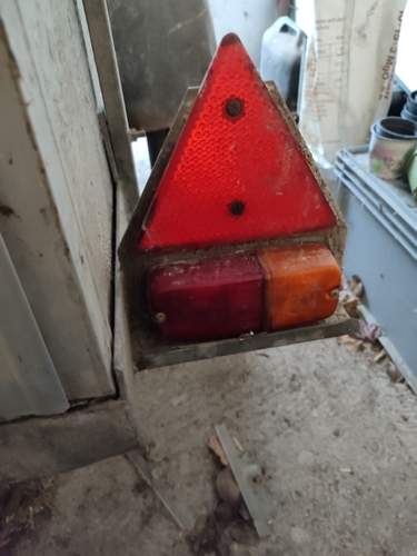

In nächster Zeit wollen wir unseren 750kg Autoanhänger etwas sanieren, darunter auch die Beleuchtung. Es sind Hella Dreikammerleuchten verbaut, die vollkommen vergammelt, allerdings nirgends mehr aufzutreiben sind.
Darf man diese durch ähnliche Leuchten oder LED-Rückleuchten ersetzen? Natürlich solche mit E-Zulassung.

Mach mal ein Foto von den verbauten Leuchten. Oft findet man noch baugleichen Ersatz im Netz.
Ja, dass LED Leuchten Probleme machen können habe ich schon befürchtet.

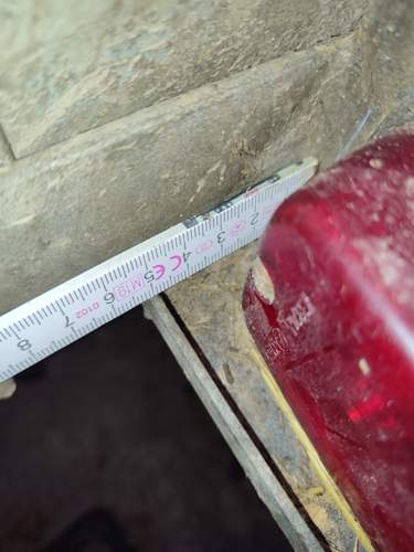

Allerdings ist der Lampenträger am Anhänger unten etwas hochgekantet, sodass die Leuchte schon recht flach sein muss, damit sie da dran passt, und daher hatte ich den Gedanken der LED Leuchten. Ich poste morgen mal ein Foto rein. Danke schonmal für die bisherigen Antworten, ich bin gespannt auf weitere :)

Das aller einfachste wäre ein fertiger Satz von Hella oder Aspök. Da sind an den Leuchten Bayonett Stecker, 5polige um genau zu sein. die beiden Kabel treffen sich dann vorne im Stecker.

Von denen muss ich abraten, gerade in diesen Steckverbindungen gibt es ständig Kontaktprobleme.
