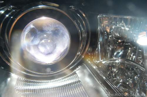

ich habe einen neuen Ford Mondeo TDCI Kombi mit 140 PS mit BI-Xenon Scheinwerfer, Auslieferung Januar 2008.
Nun habe ich in beiden Frontscheinwerfern innen Kalkflecke und Oxidationen endeckt. Es sind keine Steinschläge oder sonstige Beschädigungen von aussen sichtbar.
Hier dringt also Feuchtigkeit oder Kondenswasser ein?
Wer hat die gleichen Probleme, was tut Ford, Abdichten oder neue Scheinwerfer einbauen?

Ich habe auch dieses Problem. In beiden Scheinwerfern befinden sich viele Flecken die aber wohl nicht durch Feuchtigkeit, sondern durch Staubeinschlüsse bei der Montage enstanden sind. Teilweise sieht das auch nach Fingerabdrücken aus. Die "brennen" sich jetzt durch die Wärmen der Bi-Xenons schön ins Glas. Mein FFH hat die Scheinwerfer bei der letzten Inspektion ausgebaut und nach seiner Aussage gereinigt. Die Flecken sind aber immer noch vorhanden. Habe am Samstag einen Termin und werde jetzt darauf bestehen die Scheinwerfer auszutauschen.

Hast Du eventuell mal Bilder von diesen Flecken?
Auch ich habe diese Flecken in beiden Scheinwerfern. Auslieferung 12/2007, Bi-Xenon. Nachdem ich heute wegen einer anderen Sache bei meinem FFH war, habe ich den darauf hingewiesen.
Telefonische Rücksprache/Ferndiagnose von FORD:
Dieses sei bekannt und vermindere nicht den Lichtausfall. Es wäre Feuchtigkeit in den Schweinwerfern und das ist normal, das sollte nach einer Woche verschwunden sein. Das ist der absolute Hammer feuchte Scheinwerfer normal, da habe ich ja wohl einen Trabi Bj 87 gekauft. Diese Aussage ist schon sehr beschämend.

Da bei mir das reinigen der Gläser ohne Erfolg gebleiebn ist, bekomme ich jetzt zwei neue Scheinwerfer von Ford "spendiert".
Bilder kann man unter folgendem Link betrachten.

Hm, ich hab gerade mal nachgeschaut und sieh da, auch alles fleckig.
Wie wenn man das Auto mit Leitungswasser abgespritzt hat und dann trocknen lässt.
Übrig bleiben kalkige Wasserflecken, nur an den Xenons sind die von innen.
Sieht das bei euch so aus wie auf meinem Foto? Ist schwer zu fotografieren, da man nur von oben nach unten knipsen kann. Frontal rein stört der Reflektor und man sieht fast nix.
