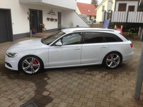

anbei ein Bild meiner Bremssättel vom Competition

danke für das Bild. Aber rot ist mir etwas zu auffällig :)
Hat jmd Bilder von schwarzen oder silber lackierten?
