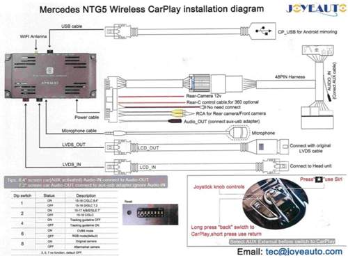

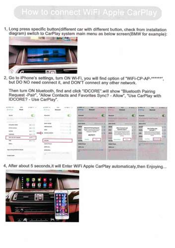

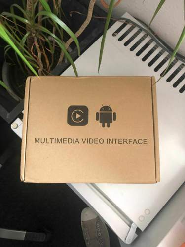

Themenstarteram 18. Juni 2019 um 15:02
Ok, auch wenn es hier inzwischen doch leider sehr ruhig geworden ist ... wollte ich dennoch kurz mitteilen:
- das ich mich nun für ‚Plan C‘ entscheiden habe.
Und dabei geht es nun auch lediglich noch um das Nachrüsten eines Moduls, welches mein vorhandenes CarPlay zumindest (zeitgemäßer weise) zukünftig auch Wireless-artig bedienbar macht.
Also da ich selbst noch ein wenig skeptisch bin, werde ich deshalb hier aktuell auch weder einen Namen noch eine Verlinkungen preisgeben.
Nur soviel: wenn es funktioniert, ist das nach langer Zeit mal wieder ein Beweis dafür, das nicht alles was aus China kommt ‚immer gleich Schrott‘ sein muss.
Also / drückt mir die Daumen und ich halte Eich dann gerne auch auf dem Laufenden.
