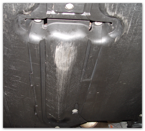

Stimmt haargenau, was don bosco schreibt. Auf rumpligen Pflasterstraßen -besonders bergab setzt mein 200 CDI auch desöfteren mal auf -wenn noch paar Schlaglöcher kommen wars das dann.
Auf der Hebebühne in der Werkstatt kann man dann das Ergebnis beäugen.
abgeschabte Plasteteile, Loch in der Mittelabdeckung, Risse im Plastteil usw.
Der Meister bei MB hatte auch gleich die Preise parat:
rechte Abdeckung 34 €, mittlere 18 €, rechte 30 €
Wir habens aber erst mal gelassen, denn spätestens in 4 Wochen wären die nächsten fällig.
Meine pers. Meinung = nicht nur der Wendekreis, sondern auch die Bodenfreiheit ist eine Fehlkonstuktion.

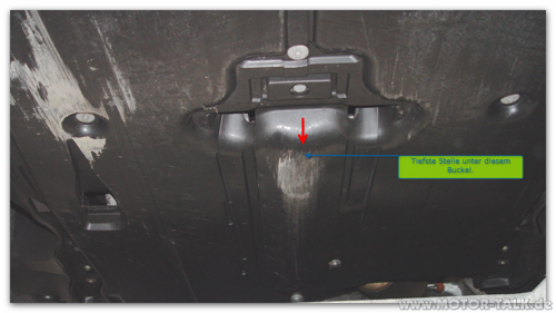

Mein B 200 CDI mit Autotronic (serienmäßig) zeigt das gleiche Verhalten. Aufpflasterungen auf der Strasse (Berliner Kissen), die mit Vorgängerfahrzeugen wie Audi A4, Mercedes A-Klasse (W168) und Mercedes C-Klasse bei mäßigem Tempo problemlos gemeistert wurden, führen beim B zu einem tiefen Einfedern ( wenn man nur ein bisschen zu schnell ist, bis zum Anschlag) und gelegentlichem Aufsetzen. Die Bodenfreiheit ist bei der B-Klasse im Bereich der Motor-Getriebeeinheit arg knapp bemessen.
