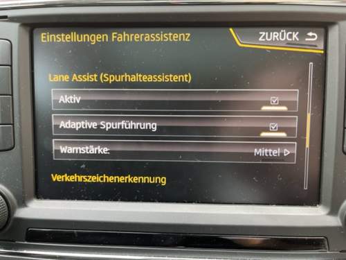

Traffic Sign Recognition Activation
Control unit 5F (Information Control Unit)
Adaptation
Access Control: traffic_sign_recognition_0x21
Value = activated
Access Control: menu_display_road_sign_identification
Value = activated
Control unit A5 (Driver Assistance)
Security access > Access Code: 20103
Long Coding
Byte 16
Bit 04 Activate
Control unit 17 (Dashboard)
Long Coding
Byte 5
Bit 02 Activate
High Beam Assist activation
STG09 [module 09]
Security access 31347
Adaptation
FernlichtAssistent
Menusterung Fernlichtassisten -> Present
Menusterung Fernlichassisten werkseinstellung ->Present
Erweiterte Fernlichtassisten -> AFS, FLA, Fernlicht uber AFS

Eine Frage bleibt für mich noch offen: geht das ganze auch (noch/schon) für das Modelljahr 2021? Ich habe nämlich gehört, dass es wohl einen neuen ODB-Schutz seit Spätsommer 2020 in allen Modellen geben soll.
Ich würde nämlich zu gerne einfach nur die Verkehrszeichenerkennung aktivieren (Lane-Assist habe ich), habe den guten Tarraco aber gerade diese Woche bekommen.
