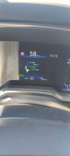

Hallo allerseits,
das hier soll kein Meckerbeitrag sein. Eher eine Verwunderung über mein neues Auto. Ich fahre seit 1000 km einen 21er Corolla TS 2,0. Er hat jetzt 12.000 km runter.
Und irgendwie falle ich von einer Enttäuschung in die nächste.
1. Windgeräusche, Abrollgeräusche als wäre ein Fenster offen. Termin beim Händler steht aus.
2. Klappern von einem Plastikteil auf dem Armaturenbrett. Offensichtlich temperaturabhängig.
3. Klappern aus dem Kofferraum.
4. Geräuschentwicklung des Motors: laut und blechern
5. Verbrauch: laut Anzeige 5,4l ; tatsächlich 6,2 l. Und das bei Eco Mode, Landstraße, keine A/C, ganz sachter Fahrweise (kurz vor Verkehrshindernis) und 30 km pro Strecke. Meines Wissen gibt Toyota das Auto mit WLTP von 4,6 l an. Keine Ahnung wie das gehen soll.
Ich muss gestehen, dass ich echt enttäuscht bin. Ich hatte einen E9 und auch einen E11. Beides tolle Autos. Aber das jetzt? Sind meine Ansprüche zu hoch, habe ich ein Montagsauto?

Verbrauch: Eco-Modus bringt außer Frust nichts, Erfahrung durch rd 170.000 km (Auris II). 30 km sind je nach Außentemperatur noch Kurzstrecke. Die Verbrauchsanzeige ist bei fast allen Fahrzeugen etwas "optimistisch", ca 0,4 bis 0,6 Differenz sind beim E180 auch leider üblich, Ausreißer in beide Richtungen kommen vor.
Der 2-Liter ist nicht nur deutlich spritziger als der 1,8, sondern auch entsprechend durstiger, von nichts kommt nichts. Der WLTP gibt, wie alle seine Vorgänger, stets einen geringeren Verbrauch an im Vergleich zum realen Verbrauch im Alltag.

Natürlich bin ich das Auto Probe gefahren. Es ist aber doch ganz normal, dass man in der Stunde nicht alles mitbekommt. Insbesondere der Verbrauch ist etwas schwierig zu bestimmen. Das Klappern auf dem Armaturenbrett ist, wie geschrieben, temperaturabhängig. Ich vermute, es war damals einfach nicht da. Die Windgeräusche sind mir erst bei einer Autobahnfahrt aufgefallen. Da gehe ich einfach mal wohlwollend von einem Defekt aus.
Zum Verbrauch:
Ob nun 1,8 oder 2.0 ist eigentlich nebensächlich. Der angezeigte Verbrauch weicht leider stark vom tatsächlichen Verbrauch ab. Und der angezeigte Verbrauch weicht nochmals stark vom angegebenen Verbrauch ab. Kenne ich von japanischen Autos eher andersrum. Dass die Anzeige also schlechter ist, als real. Naja, lässt sich auf einer Probefahrt halt nicht prüfen. Und ich weiß wie man Autos spritsparend bewegt. Nur mein Corolla lässt sich von diesem Wissen leider nicht beeindrucken. Wenn es da Tipps gibt, gerne her damit. Ich fahre das Auto im Eco, weil ich dachte, dass das irgendeine Verbrauchsverbesserung bringt. Offenbar ist das ein Trugschluss.

Und genau das wundert mich so. Denn dort habe ja vorher geschaut. Mein angezeigter Verbrauch liegt ja auch im dortigen Durchschnitt. Bloß ist die Frage, ob das keiner der Fahrer prüft, oder ob mein Auto ein Problem hat.
Wenn der Verbrauch im Durchschnitt liegt, fällt es mir schwer, darin ein Problem zu sehen. Oder ist die Differenz zwischen Anzeige und Real- bzw WLTP-Verbrauch gemeint?
Bei SM wird die Strecke und die Füllmenge eingegeben, die Anzeige zwar auch, aber nicht zur Verbrauchsberechnung verwendet.

Ich habe eifrig mitgelesen. Und wie ganz ganz oben geschrieben: Meine Strecke ist ca. 30 km lang. Sie besteht zum Großteil aus Land- und Bundesstraßen und Stadt- (Dorfverkehr). Der letzte Tankzyklus besteht zu 185 km aus dieser Strecke und 30 km aus diversen Kleinabschnitten.
Ich brauche ca. 40 Minuten. Land/Stadt = 25/5 km. Keine Autobahn, kaum Stau, kein Anhänger, nur ich als Fahrer, wenig Höhenmeter. Laut Toyota App liegt der EV Anteil bei ca. 40 %. Mit meinem Diesel habe ich ca. 5,3…5,8 l gebraucht. Mein Corolla liegt beim tatsächlichen Verbrauch halt leider nicht im Durchschnitt. Beim Spritmonitor landet mein Verbrauch auf Seite 64/70 (ab 140 PS). Nur der angezeigte Verbrauch liegt in etwa beim Durchschnitt.
Gestern getankt: 13,5 l bei einer Stracke (nach Tageskilometerzähler) von 218 km.
Hab das Ganze auch mal mit der App nachvollzogen. Demnach bin ich 218,5 km gefahren. Die Teilverbräuche liefern eine Gesamtspritmenge von 11,7 l. Nur, dass es real eben 13,5 l waren.
Dass der 2,0 l Motor mehr verbraucht, als ein 1,8 l Motor ist klar. Aber woran kann es liegen, dass eine für niedrige Verbräuche optimale Strecke trotzdem einen so hohen Verbrauch liefert?

Da wundert mich der hohe Verbrauch um so mehr - der sollte da eigentlich mindestens einen Liter niedriger sein.
Ob es daran liegt, daß das Auto noch nicht richtig eingefahren ist? Oder ist das ein Mythos aus der Vergangenheit? Ich hatte noch kein neues Auto.
Ich würde da mal beim Freundlichen vorstellig werden. Vielleicht stimmt da wirklich was nicht.
