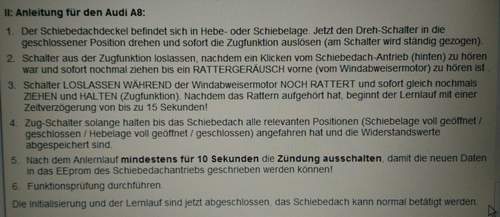

Aaaalsooo,
ich habe es hinbekommen. Ich habe mal ein bißchen in Elsa gesucht und eine erweiterte Anleitung in den Problemlösungen Offline gefunden. Im Prinzip kommt die hier beschriebene Methode dem ganzen schon recht nah... Allerdings fehlen da ein paar Feinheiten. Daher lege ich hier mal die detaillierte Anleitung ab, mit der es bei mir dann zum Erfolg geführt hat.
Imag0115-1
Doch nur ein bedingter Erfolg... Der Anlernlauf wurde erfolgreich beendet, aber der Windabweiser hat absolut keine logische Funktion! Er fährt hoch wenn ich das Dach öffne, und dort bleibt er auch bis ich es wieder schliesse... Er verändert nie seine Lage!
Hat vielleicht jemand noch eine Idee?
