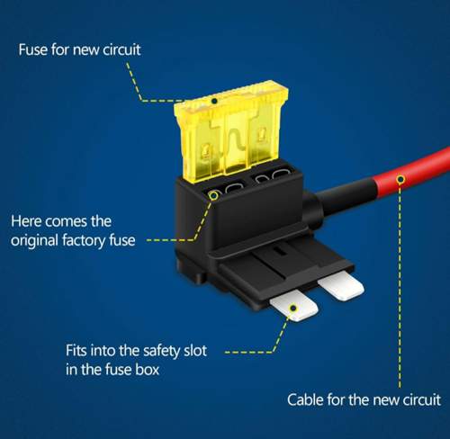

Hat hier schon jemand einen "Dauerstromanschluss" für die Dashcam gefunden? Die meisten DC haben ja einen Bewegungsmelder und zeichnen beispielsweise Parkrempler auf. Powerbank funktioniert nur sehr eingeschränkt.
Ich habe gelesen, dass beim T-Roc lediglich eine Sicherung umgesteckt werden muss(?)

Verrate mir jetzt bitte welche Sicherung beim TC umgesteckt werden muss :) Die Sicherungen im TC sehen leider ganz anders aus als im TR
Danke für den Link, gleich mal nachlesen. Beim Golf, T-Roc und im Tiguan ist es die F40 die auch die 12V Buchse versorgt. Diese hat zwei Möglichkeiten wie man sie stecken kann (Oben oder Unten). Ich dachte es ist auch beim Crossi die F40 ist (wenn sie schon bei verschiedenen Typen gleich benannt ist). Ists aber nicht. Ich mache mich mal schlau. Wie es im Golf aussieht kannst du dir unten ansehen
@chevie
Danke für die Infos. Leider haben sich die Ingenieure den "Spaß" gemacht und alles anders gebaut.... :(
Anbei ein Foto mit meiner Sicherung F40
Leider ist beim T-Cross die F40 (7,5A) aber nicht für den Zigarettenanzünder (12V Buchse), sondern die F55 (20A), bei der es aber offensichtlich keine Umsteckmöglichkeit gibt.
Insofern ist m.E. auch der Hinweis zur SC40 / F40 oben auf Seite 12 des Stromlaufplans Nr. 802 falsch.
@Talker1111
Du hast recht. Die SC40 lässt sich nicht umstecken, wie der Stromlaufplan behauptet. Das ist wahrscheinlich aus dem Vorlagedokument fälschlicherweise mit herüberkopiert worden.
Aber es gibt lt. Belegungstabelle ja noch andere Dauerplus Kandidaten, derer man sich bedienen könnte. SC1 bis SC38 liegen z.B. angeblich an Klemme 30.
