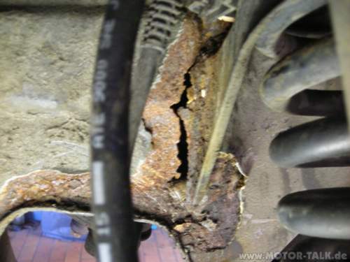

Hallo Leute
Mir wurde nach einer interessanten Diskussion neulich erklärt, dass der wahre Grund für verstärkten Rost ab 1992 im Hause Mercedes weder am Lack noch in der Blechschnittqualität zu suchen sei. Durch die fransigen Schnittkanten könne der Primer sogar besser haften, schlechte Schnittqualität wäre von Vorteil.
Die Erklärung mit der Blechschnittqualität sei nur eine "Scheisshausweisheit, so dass einfach gestrickte Leute eine Erklärung für den Rost haben".
Da ich das ganze höchst interessant finde wollte ich mich mal erkundigen ob jemand von Euch noch andere Gründe kenne, oder ob mein Diskussionspartner (und das vermute ich mal) selbst nicht wusste wovon er sprach.
Schönen Gruß,
Justus

Ja, aber warum gammeln die späten 124er an den Kanten so gerne?
Es gibt doch als Grund nur die Blechschnittqualität...

Wenn man sich so ansieht wo die MOPF 2, die W202 und die W210er überall rosten, dann ist doch klar, dass es an allen Sparmassnahmen die MB damals eingeführt zusammen liegt!
Schlechte Blechqualitaet, schlechte Blech-Verarbeitung, schlechte Grundierung, billige Lacke, billige Kabel!:mad:
Nie wieder Benz nach 1991!!!

Hat der Diskussionspartner, der diese Aussage machte, auch den wahren Grund genannt?
Die Schnittkanten dürften ein Grund sein, aber nur einer von mehreren. An meinem W210 waren die Schnittkanten so derb abgesäbelt, dass die aufgebrachte Beschichtung zwar zunächst gut haftete. Gleichzeitig waren die Kanten aber so scharf, dass diese "Abriss"kante ständig am Gummi rieb. Dass so eine Kante schneller blank ist, ist logisch.
Die Blechschnittkanten sind aber keine Erklärung dafür, dass das Auto überall eine sehr starke Rostneigung hatte, auch mitten in glatten Flächen, an Fahrwerksteilen, ja sogar die Felgen rosten flächig.
Wie joered schrieb, wird die Ursache in vielen Faktoren zu suchen sein, Blech, Umstellung der Lacke, Phosphorisierung, Weglassen von Grundierung. Wer lange Mercedes fährt, dem klingt es noch in den Ohren, dass Mercedes seinerzeit stolz verkündete, man habe bei der BR 210 die Produktionskosten um 30% gesenkt.
Kosten runter, Qualität rauf. Das hört man auch heute. Na, woll'n wer mal sehen, wenn die aktuellen Baureihen 10 Jahre alt sind.

Kostengründe waren denke ich mal eher Nebensache bei der Umstellung vom Gift- auf Wasserlack, Mercedes wollte vielleicht ökologisch werden und eine Imageverbesserung bringt das ja auch mit sich.

dir ist sicherlich bekannt, dass
die grundierung schon vor 1980 auf wasserbasis war
und selbst die 123er so eine hatten. :rolleyes:
und sicherlich auch, dass beide varianten
wasser als auch lösungsmittelhaltig toxisch sind. :eek:
