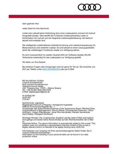

Ja das kann ich bestätigen, habe mittlerweile die dritte Fallnummer vom Audi Connect Support Griechenland bekommen nach zwei Monaten. Mein Lader ist am WLAN mit der Fritzbox verbunden und hat definitiv eine Verbindung zum Internet. Im lokalen Netzwerk erreicht man über die vergebene IP Adresse des DHCP der Fritzbox die Weboberfläche des Ladasystems (siehe Bild). Alle Information und Ladevorgänge kann man hier nun abfragen, sowie den Softwarestand des Ladesystems wenn man sich mit dem Kundendiest Benutzer anmeldet. Welchen Softwarestand hat dein Lader ?
Hatte schon einen Netzwerktrace aufgezeichnet und analysiert, doch leider keine Auffälligkeiten festgestellt beim Verbindungsaufbau zum AudiConnect Server, ist ehe alles verschlüsselt...
Irgendwie scheint dieser Typ des Ladessystems vom Server nicht richtig erkannt zu werden. In der myAudi App wurde zwar das Ladesystem hinzugefügt, aber leider mit der Fehlermeldung "Fehler beim Laden der Geräteliste"...
Danke für Deine Rückmeldung! Bei mir ist es genau das gleiche Problem und auch die Fehlermeldung dass die Geräteliste nicht geladen werden kann. Bis zur Oberfläche wie auf Deinem Bild komme ich auch, aber mehr geht nicht. Ist das Passwort beim Benutzer Heimanwender das gleiche wie in der myaudi App? Oder wie kann man sich mit dem Benutzer Kundendienst einloggen?
Habe heute auch nochmal beim Kundendienst ein neues Ticket aufmachen lassen, zusammen mit ein paar Screenshots. Bin gespannt…
Beim Ladesystem sollte ein Brief dabei gewesen sein mit der Passwortliste.
Nach der Erstinbetriebnahme hatten beide Passwörter nicht funktioniert.
Erst nach einem Werksreset hat das Kundendienst / Customer Service Passwort funktioniert.
Das Heimanwender / Home User Passwort ging auch wieder nicht.
In der Kundendienst Web Oberfläche kann man dann das Heimanwender PW neu vergeben.
Beim Werksreset gehen natürlich alle bisherigen Ladevorgänge verloren :-( bitte beachten.
Einen Versuch wäre es Wert, dann hat man auch Zugriff auf die Ereignissliste / Fehlerliste :-)

Ich habe das gleiche Problem. In der App die Fehlermeldung und auf der myAudi Webseite bei den Ladegeräten taucht das Connect System zwar auf aber ist nie online.
Habe das Ladegerät auch schon gelöscht, einen Werksreset durchgeführt und neu eingerichtet. Immer das gleiche. Es wird im Konto zwar ein Ladegerät eingetragen, aber die Verbindung ist nicht vollständig. Keine Historie usw. Muss das alles lokal vom integrierten Webserver abholen.
Habt Ihr das Problem irgendwie lösen können?
Das Problem kann Audi scheinbar auch nicht lösen, bekomme seit dem Kauf des Wagens im Juni diesen Dauermailer:
bedauerlicherweise müssen wir Ihnen mitteilen, dass Ihr Anliegen mit der Fallnummer (000XXXXXXX) weiterhin von unserer Fachabteilung analysiert wird.
Wir entschuldigen uns daher aufrichtig für die außergewöhnlich lange Bearbeitungszeit, die selbstverständlich nicht unserem Qualitätsniveau entspricht.
In den, für die Technik zuständigen Fachbereichen, wird weiterhin mit Hochdruck an einer Lösung gearbeitet.
Wir werden Sie umgehend kontaktieren, sobald die Analyse abgeschlossen ist.
