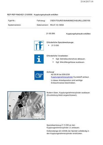

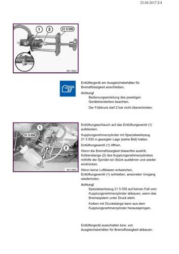

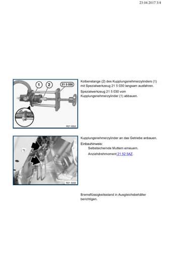

Also:
1. Die Kupplung nutzt die Bremsflüssigkeit und ist mit dem BremsflüssigkeitBehälter mit einem Schlauch verbunden. Das hat einen Vorteil, angenommen ist ein Bremsschlauch geplatzt, dann passiert volgendes: die Kupplung fällt aus bevor die Bremse ausfällt und so musst du stehen bleiben und kannst nicht weiterfahren.
2. Man nutzt bei E91 DOT4, es gibt allerdings subvarienten, manche wechselt man laut Hersteller alle 2, eine Variante alle 3 Jahren. Anyway es gibt einen Stift (ursprünglich von Würth) womit man die Flüssigkeit überprüfen kann. Damit sieht man wie viel Wasser drin ist. Kostet ca. 15€.
3. Man kann die Kupplung entlüften. Das geht relativ einfach. Der Nehmerzylinder (Slave cylinder) sitzt links auf dem Getriebe und sehr gut erreichbar. An dem Ende von dem ist der Entlüftungsventil ( man muss den Zylinder nicht ausbauen und ist Plastik bei BMW, es gibt eine Variante aus Eisen vom Bosch). Man muss nur eine Verkleidung rausnehmen. Übrigens, dort wo der Nehmerzylinder ist findest auch der Drosselventril. Alle Teile sind austauschbar und das geht relativ einfach.
4. Bremsflüssigkeit ist giftig und du musst kontakt vermeiden.
5. Es gibt eine Info vom BMW über die Kupplung. Ich versuche es zu finden und poste das später.

Also:
