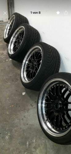

Ich habe jetzt gefühlt das ganze Internet durchwühlt aber leider nichts eindeutiges gefunden, dafür aber viele wiedersprüche.
Fahrzeug
Astra g Cabrio 2,2l ez 2003
Felgen
Dynatech M1 3 Teilig
8,5x17 et30 215/40 17
9,5x17 et30 245/35 17
Da die Felge ca 20jahre alt ist und aus einer kleinserienfertigung stammt, gibt es vom Hersteller nur ein Festigkeitsgutachten, dieses liegt mir auch vor.
Zudem habe ich noch die reifenfreigabe für die Größen sowie das Gutachten von einer Eintragung der Räder auf einem Astra g Coupé.
1.Ist es grundsätzlich noch möglich diese Legal eintragen zu lassen?
2. kann das nur der tüv, oder dürfen das mittlerweile alle Organisationen?
3. was muss alles vom kotflflügel verdeckt sein?
4. was kostet so eine Eintragung ca.?
Vielen Dank im Voraus ???

Es kommt vor allem darauf an, was in dem "Festigkeitsgutachten" bestätigt wird. Wenn da alle Prüfungen nach der anzuwendenden Richtlinie über die Prüfung von Sonderrädern positiv bestätigt werden taugt es als Grundlage für die Einzelabnahme. Wenn nur Teilprüfungen gemacht wurden (z.B. der Impact-Test fehlt...), dann eher nicht.
Einzelabnahmen können von den technischen Prüfstellen (die ehemaligen Monopolisten) und von den technischen Diensten gemacht werden. Letztere gibt es inzwischen wohl bei den meisten Überwachungsorganisationen, aber du musst halt auch einen Prüfer haben der die entsprechende Befugnis hat (bei der TP einen aaS, bei dem TD einen USB).
Von den Kosten her würde ich so ein Gutachten bei 130 Euro sehen, wenn alle Gutachten vorhanden und keine weiteren Änderungen zu berücksichtigen sind und auch sonst keine erschwerenden Bedingungen vorliegen. Wenn das Gutachten negativ ausfällt (weil z.B. Radabdeckung oder Freigängigkeit nicht ausreichen) 100 Euro.
Und immer beachten: nach einer Einzelabnahme darf das Fahrzeug erst wieder benutzt werden, wenn die Zulassungsstelle die Änderung in den Fahrzeugschein eingetragen hat.

Danke für die ausführliche Antwort, also kann es jeder Organisation prüfen, solange die Prüfende Person die Qualifikation/Berechtigung dazu hat.
Bzgl Festigkeitsgutachten stelle ich noch das Foto ein, mit den Sachen die geprüft wurden.
Von den Kosten habe ich eigentlich mit mindestens dem doppelten gerechnet, das ist erfreulich :)
Das ist jedenfalls schonmal die alte Richtlinie als Grundlage, für dein Auto müsste eigentlich die neue sein (ich meine die wäre von 1996). Da wäre also im Detail zu prüfen ob das Gutachten verwendbar ist.

Felgen ab Produktionsdatum 2000 auf einem 2003er Auto mit einem Gutachten auf Grundlage der 1982er Richtlinie ist irgendwie eine schlechte Kombination.
Für mich wäre da der Punkt erreicht, an dem eine kostenlose Beratung beendet wäre, alles weitere wäre dann Arbeit (mit offenem Ausgang...)

Eine Kurze Rückmeldung.
Die Dekra hat mir die Felgen nach Anpassung der Radhäuser problemlos eingetragen.
Auch ohne Vergleichgutachten. Lediglich das Festigkeitsgutachten hat gereicht.
