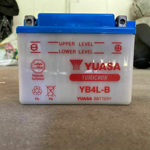

Es ist etwas undurchsichtig. Hast du eine AGM Batterie? Die sollte die 15V als maximale Ladespannung eigentlich gerade noch so verkraften.
Normalerweise sollte die Ladespannung allerdings nicht so hoch sein, es ist kein so moderner Laderegler verbaut, der erkennt, welcher Batterietyp verbaut ist.
Interessant wäre, was so bei einer Birne ankommt, wenn der Motor läuft.

@Bamako schrieb am 9. Juni 2021 um 13:46:09 Uhr:
Das ist die Batterie

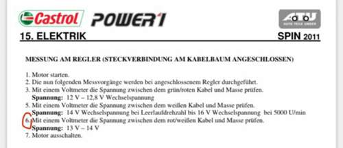

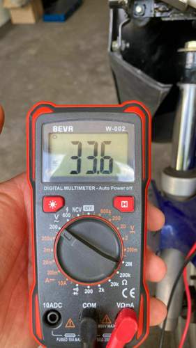

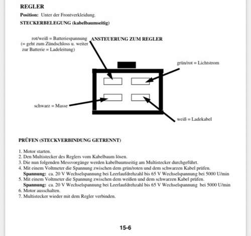

Also folgende Messung habe ich festgestellt.
Am Regler = angeschlossen am kabelbaum
Motor an und den Multimeter auf Wechselstrom
Standgas = 33,0v und soll 13-14v laut Handbuch.
Hier ein Bild was ich gemessen habe.
Hallo
Dann wird’s ein defekter Wechselstromausgang (sollte geregelt sein) vom Regler sein.
Das die Drehzahl beim Einschalten des Fahrlichtes leicht in die Knie geht ist normal .
Der benötigte Strom lässt die Lima natürlich schwerer arbeiten.
Daher ist die Drehzahleinstellung des Leerlaufes, immer mit eingeschaltetem Licht ratsam.
Möglicherweise ist diese Phänomen etwas geringer wenn der Regler erneuert wurde.
Wenn’s dir im Leerlauf schon 33 Volt raus zieht, muss die Lima schon schwitzen.

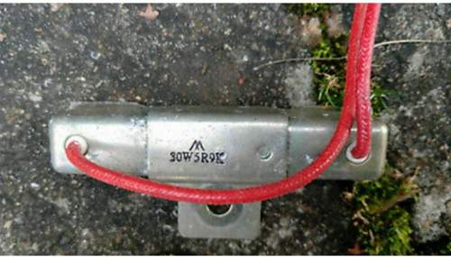

Also das mit dem Regler dachte ich mir schon denn 33v war für mich Alarmstufe rot. Nur das komische an der Sache ist, bei dem neuen Regler wird die Batterie nicht geladen glaube ich, deshalb hatte ich den neuen Regler zurück geschickt, war wohl die pinbelegung nicht korrekt. Und was ist genau mit dem wiederstand den hatte ich auch geprüft, der wird nicht warm bei ausgeschaltetem Licht. Motor läuft.
Hier das Bild vom wiederstand w30
Hallo
Ganz umsonst wird die hitzefeste Ummantelung der Kabel wohl nicht sein.
Wenn alle Verbraucher aus sind, müsste der schon etwas warm werden. Wie warm das Teil wird, hatte ich noch nicht getestet. Vielleicht wird er erst bei höherer Drehzahl warm oder er nimmt nur Spannungsspitzen auf.
Ist dieser Widerstand im Gleichstrom oder Wechselstromkreis wirksam ?
Das Kaltstartventil wird auch bei ausgeschaltetem Licht, mit Wechselstrom bestromt (wenn der Motor läuft). Das nimmt also auch etwas Spannung ab.
Falls der Widerstand im Gleichstromnetz tätig ist und trotz ausgeschalteter Verbraucher, voll geladener Batterie, der Widerstand auch nicht warm wird, könnte vielleicht ein Bremslichschalter hängen geblieben sein, dessen Bremslich dann die Spannung aufnehmen würde anstatt der Widerstand.
Schau mal ob das Bremslicht hängt (permanent an ist).
Ansonsten, wenn mit dem neuen Regler alles funktioniert, kann dir der Widerstand den Buckel runter rutschen.
