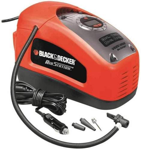

Aus Deinen Angaben hier könnte man entnehmen, das Du/ Ihr mit den üblichen „Kleinkompressoren“, (Bild1) egal ob Akku oder Netzbetrieb wohl eher nicht glücklich werden würdest.
Diese Dinger bringen zwar einen relativ hohen Druck zustande, aber keine wesentliche Luftmenge. Sie haben meist keinen o. einen sehr kleinen Druckspeicher aus dem man dann dann Luft zum ausblasen oder zum Betrieb eines Druckluftwerkzeugs eine Weile stabil entnehmen könnte. Zusätzlich dürfen viele davon dann nur 1/2 Minuten am Stück laufen damit sie nicht überhitzen und brauchen danach 15/20Min Abkühlzeit.
Darauf solltest du bei der Neubeschaffung achten, ob da eine gewisse Luftmenge gepufftert werden müßte.
Ich meine sowas hier (Bild 1)
https://www.amazon.de/.../ref=sr_1_4?__mk_de_DEÅMÅŽÕÑ&keywords=kleinkompressor+230v&qid=1639741686&sr=8-4
Ich denke sowas hier wäre wesentlich besser geeignet (Bild 2)
https://www.amazon.de/.../ref=sr_1_21?__mk_de_DEÅMÅŽÕÑ&keywords=kleinkompressor%2B230v&qid=1639741686&sr=8-21&th=1
Ob Dir da die beispielhaften 6Liter als Speichervolumen reichen, keinen Ahnung, ….aber generell gilt „größerer Luftspeicher“ gibt mehr Möglichkeiten, ist dann aber auch teurer.
