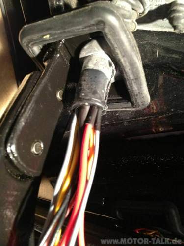

Hallo Elchfreunde,
heute habe ich mich dem Thema Kabelstrang in der Heckklappe angenommen.
Soviel vorweg, der Tip war gut!
Das positive zuerst:
Ich brauchte nicht lange nach gebrochenen Seelen zu suchen, die Sache war offensichtlich.
(siehe Bilder)
Habe alle Kabel ( auch die die noch nicht ganz durch waren) zerbissen, neu verlötet und mit Schrumpfschlauch isoliert.
Danach den gesamten Kabelstrang ca. 5 cm vom Kofferraum in den Heckklappenbereich geschoben.
Sollte also eine Zeit halten.
Die Kabel sind steif wie massive Adern, scheint nicht Premiumquality zu sein.
Heckwischer läuft nun wieder so wie er soll und stopt in der Ihm zugedachten Endlage "RECHTS"
FREU
Was jetzt noch alles wieder funktioniert - da bin ich mal gespannt drauf!
Waren ja mehrer Adern kompl. durchtrennt.

Hast Du schon einen Kabelbruch in der Nähe des Heckklappenscharniers
in Erwägung gezogen?
Gruß, Frank
Wir hatten das selbe Problem. Die Werkstatt wollte auch einen neuen Wischermotor einbauen.
Haben es aber erstmal verschoben weil der Wischermotor ja funktionierte. Er stopte halt nur nicht mehr wie er sollte. Wegen eines wacklers der Heckscheibenheizung wurde dann ein stück Kabelbaum am / im Heckklappenscharnier getauscht. Und siehe da der Heckwischer funktioniert danach auch wieder tadellos. Der Kabelbaum hat so um die 20€ gekostet.
Klingt für mich nach fehlendem Dauerplus am Heckwischer. Die Steuerung erfolgt über eine Leitung die zeitweise auf 12V gelegt wird um den Wischer zum Arbeiten zu bringen (also aus der Ruheposition zu fahren). Nach vorgegebener Zeit (z.B. ca. 2-3x Wischen bei nach Wisch-Wasch) gehen diese Leitung auf Null und der Wischer fährt mittels Dauerplus-Versorgung wieder in seine Ruheposition wo der Dauerplus dann (von einem Schalter im Wischermotor) unterbrochen wird.
Empfehlung: Dauerplus-Leitung am Heckwischermotor prüfen.
Gruß, Andi
