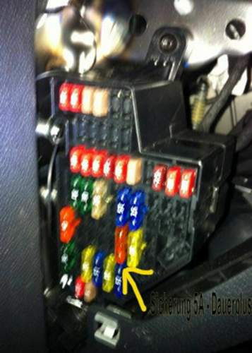

Hallo ich wollte mal nachfragen habe Mein Eos ein Android Radio spendiert.
beim Einbau hab ich gemerkt wie es komisch gerochen hat und 2 Kabel haben sich angefasst die lose waren
aber Auto war an ganze zeit nach einiger zeit mussten meine Augen tränen und es hat bissen weh getan deshalb ausgeschaltet und aus der Garage raus gegangen.
Problem nach dem Einbau hatte ich vergessen die Tür zuzumachen, Batterie leer am nächsten Tag.
Habe Batterie aufgeladen und versucht Auto zu starten hat leider nicht geklappt geht nicht an.
Anscheinend Motorsteuergerät defekt gebrauchtes gekauft getauscht und es ging immer noch nicht weil kein Strom ankommt.
Sicherungen auch alle gut Problem was ich bisher herausfinden konnte Sicherungskasten bekommt kein Strom wir hatten Strom direkt von der Batterie genommen und ans Sicherungskasten an der 30er Sicherung rein und zack er startet aber sobald man das Kabel abmacht vom Sicherungskasten geht er auch aus.
Was kann man alles überprüfen?

Mit VCDS mal den Fehlercode auslesen. Zentralelektrik müsste was stehen.

zimlich einfach, ich repariere Autos (besonders Elekroeinbauten) seit nun mehr 40 Jahren...
FORD ESCORT / FORD CAPRI / Opel KADETT / ASTRA / MB A+B Klasse / zwei EOS usw.....
Habe hier schon 2x Kabelbrände erlebt.. beides mal eine richtig Dumme Sache..
1x Auto abgebrannt
1x kpl. Kabelbaum neu rein, was damals noch relativ einfach war.. heute TOTALSCHADEN !
Wenn man also an den Sicherheitskasten (anbei Foto ;-) gehen muss um überhaupt noch starten zu können und die Steuergeräte "ausgestiegen" sind, hilft nur noch ein Mechatroniker Fachrichtung ELEKTRONIK zum messen der LEITUNGEN /KABELBÄUME und bewerten der STEUERGERÄTE, am besten ein Bosch Tester für die Leitungen..
Alles andere bedeutet entgültiges "schrotten des EOS"..
Also VW oder besser noch Boschdienst..
Viel Glück dem armen EOS

Warum lässt mich der doch sehr sorglose Umgang mit der Elektronik des Eos an dessen Abschied denken? Nach erkennbaren Rauchzeichen mal eben die Batterie irgendwo ranhalten.....mit deren nicht abgesicherter Leistung man löten kann, .... toi, toi, toi....billig wird es wohl kaum?

also fahren tut er jetzt ohne probleme ein kollege hat sich das problem angeschaut und gemacht der sich auskennt.
