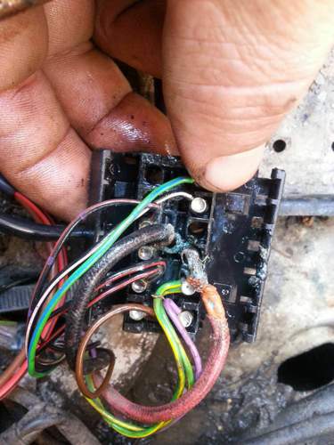

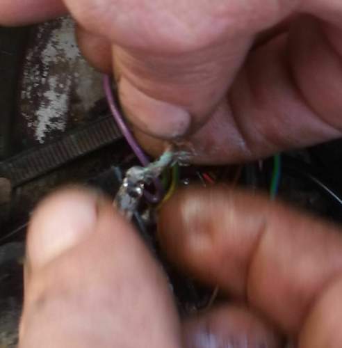

Themenstarteram 30. September 2014 um 12:28
Hallo mal wieder,
nach fast einem Jahr hat das Kraftstoffpumpenrelais (KPR) bei mir erneut Probleme gemacht.
Mein Benz ist sporadisch sowohl während der Fahrt, als auch nach dem Starten immer wieder mal ausgegangen und meistens recht schnell wieder angesprungen. Letzte Woche blieb er mir aber kurz nach dem Losfahren komplett stehen und hat sich auch geweigert wieder starten zu lassen. Nach einigen hektischen, erfolglosen Startversuchen habe ich die Zündung angemacht, das Surren der Kraftstoffpumpe war zu hören, jedoch nicht so lange wie gewöhnlich sondern immer wieder mit Unterbrechungen.
Ich habe dann das KPR abgesteckt, erneut angesteckt und siehe da - er lief wieder ohne zu murren :D
Gestern früh wollte ich dann wie gewohnt zu Arbeit fahren, allerdings war jeder Startversuch erfolglos.
Wie eine Woche zuvor schon habe ich wieder versucht das KPR erneut anzustecken, allerdings half auch das nichts.
Somit holte ich mir Hilfe, der Stecker wurde wie ein Jahr zuvor erneut auseinander genommen, dabei hat sich dann gezeigt, dass das dicke rote (+) Kabel wieder korrodiert ist und zudem noch ein Kabelbruch entstanden ist. Der Kabelbruch wurde beseitigt und das ganze wurde wieder neu gelötet und zusammengebaut.
Jetzt läuft wieder alles so wie es soll :D
Bei dieser Gelegenheit (auch weil der Stecker auseinander genommen werden musste) habe ich Bilder gemacht welche ihr im Anhang findet ;)
Anbei noch, am Ende des Posts von letztem Jahr habe ich Drehzahlschwankungen erwähnt, welche mit der Reparatur verschwunden sind, sie sind auch nach wie vor nichtmehr aufgetaucht
Freundliche Grüße,
Susi
Stecker des KPR
Stecker des KPR
mit was ist das gelötet worden ? Mit richtigen elektroniklot sollte so was nicht so aussehen. Nix mit lötfett machen.
Wichtig ist eine saubere verbindung und der draht sollte auch nicht "nur" aufliegen, sondern auch in der hülse stecken, so wie original auch. Das rappelt sich sonst ab... und du darfst wieder ran....
Gruß Stefan
Themenstarteram 1. Oktober 2014 um 6:50
Hallo Stefan, vielen Dank für deine Hinweise :)
Mit welchem Lot es das erste Mal gelötet wurde kann ich leider nicht sagen, diesmal haben wir aber meines benutzt und das ist 100%ig Elektroniklot ;)
Gruß Stefan
Die Verbindung ist sauber ausgeführt, ich habe es selbst begutachtet und auch Ahnung davon, derjenige der mir das gelötet hat, hat auch sehr viel Erfahrung damit und schon sehr oft gelötet, deshalb habe ich auch ihn ran gelassen an die Sache weil ich mir unsicher war, ob ich das so gut hinbekomme ;)Das Problem an der Sache ist, ob original schon so oder nicht, dass die Kabel recht kurz sind und so immer Zug drauf ist. Der Kabelbruch war auch außerhalb des Steckers, nicht an der Lötstelle.Evtl. kleines Offtopic:
