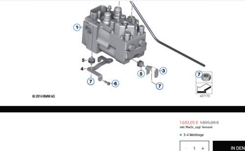

Leebmann24 aktueller Preis

Modulpreise gefallen? Die werden mittlerweile mit Gold aufgewogen, falls überhaupt verfügbar.
Bei Leebman24 ist das FTE Modul als nicht mehr lieferbar gekennzeichent, bei Baum-bmwshop24 für 1831 Euro gelistet.
Die Dinger werden vermutlich nicht mehr hergestellt. Aber was heißt "zu spät". Es gibt ja noch genug auf den Straßen. Und bevor ich mein altes Modul dann bei RH reparieren lasse, oder eines im Austausch nehme, wo ich bei beiden nicht weiß, ob die nicht nächste Saison mit einem neuen Fehler kaputt gehen, weil sie einfach 20 Jahre alt sind....
Da ist der Umbau für einen moderaten Aufpreis schon eine Überlegung Wert, ein komplett neues und besseres Modul einzubauen, wenn man das Motorrad noch weiterfahren will. Falls es überhaupt noch ein Mehrpreis ist.
Für viele kommt der Ausbau nicht in Frage, Alternative ist dann oft, das Moped an den Verwerter abzugeben.

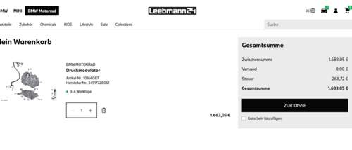

Bei Leebmann24 habe ich es gerade in den Warenkorb gelegt.
Wie kommst du darauf, dass es nicht mehr verfügbar ist?

@Jungbiker schrieb am 25. März 2024 um 12:49:38 Uhr:
Wir haben verschiedene Teilenummern gefunden.
Ich habe für die R1150er gesucht:
Teilenummer 34517728059 für R21, R22, R28 -> nicht verfügbar
Du hast die 34517728060 für K-Modell K41 -> lieferbar
Dann gibt es auch noch die 34517728061 für die K-Modelle K40, K43, K44 und und die R-Modelle K25,K26, K28 -> lieferbar
wie die sich jetzt unterscheiden oder auch nicht, weiß ich nicht.
