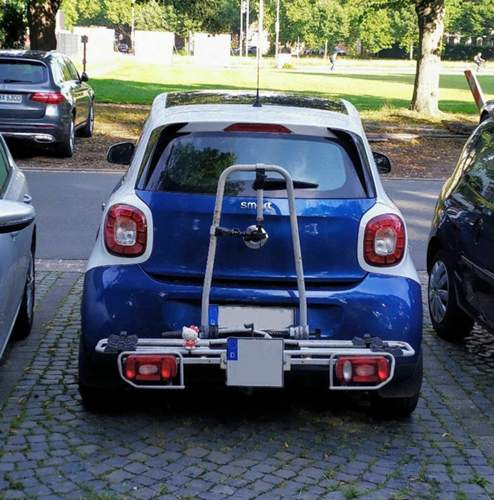

Die Grundidee hat sich bewährt und Gurte sind nicht nötig. Im Sommer habe ich den Träger gern an meinen smart montiert und kann nach Bedarf mein Fahrrad oder auch (ggf. zusätzlich) eines der Kinder montieren. Flexibler Einsatz der verschiedenen Fahrzeuge erweist sich häufig als nützlich bei den vielen Terminen die dauernd anliegen.
Photostudio
Smart mit vollem Träger, damit kannst du an der Ampel einen Wheely hinlegen. Kannst du dann überhaupt noch lenken? :D
*SCNR*
@Go}][{esZorN schrieb am 7. August 2021 um 09:29:58 Uhr:
*SCNR*
Und ob! :cool:
Dieses Gefährt wird chronisch unterschätzt. Der Heckantrieb verblüfft besonders bei nasser Straße und in Kurven, wo man deutlicher zügiger brutzeln kann als jeder handelsübliche Golf bspw.
Als forfour (erkennbar am Kennzeichen im Stoßfänger hinten) ist er auch lang genug, dass er selbst mit beladenem Fahrradträger noch nicht umgefallen ist :)
