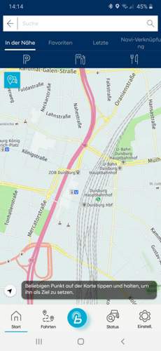

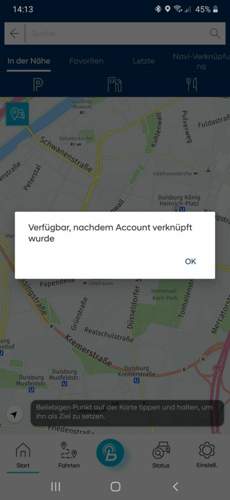

Ich finde es eigentlich ganz cool über die blue Link App vom Handy ein Ziel an das Auto zu senden. Ist es nicht irgendwie möglich eine Adresse an das Auto zu senden? Genauso wie im Auto direkt, wo ich Stadt und danach Straße eingebe. Bei mir werden immer nur POIs angezeigt.
Des Weiteren gibt es jetzt oben rechts in der Ecke den Punkt Navi Verknüpfung. Ist mir vorher noch nie aufgefallen. Drücke ich darauf, gibt es eine Fehlermeldung siehe Bild
35 Antworten
Dazu brauchst du im Auto das neue Herbst 2020 Update für das Infotainment-System.
Danach kannst du die App mit dem Navi verknüpfen und zahlreiche Systemeinstellungen per Smartphone machen.
- Umstellung Sommerzeit,
- Audio-/Soundeinstellungen
- Bildschirmdarstellung
- Spracherkennung
- Navigationseinstellungen, Kartenzoom, Warnungen etc.
- Bilder für verschiedene User hochladen.

bin neu hier. Mein Kona Elektro hat das Herbst Update bekommen. Leider kann ich die neuen Einstellungen nicht nutzen, da die Kontoverknüpfung fehlt. Habe im Kona ein Profil Fahrer1 in meinen Vornamen Hans-Rainer umbenannt und bin mit der Einrichtung bis zur Eingabe der Handynummer gekommen. Da sagt das System das die Handynummer nicht in meinem BlueLink Konto gespeichert ist. Ist Sie aber. Habe schon an den BlueLink support von Hyundai eine Mail geschrieben. Aber noch keine Antwort erhalten. Vielleicht weiß hier eine Lösung. Bis auf auf die neuen Möglichkeiten funktioniert die BlueLink App wie vor dem Update.
Liebe Grüße
Hans-Rainer
Habe das Problem mit der BlueLink Verknüpfung mit einem Tipp aus dem Kona Forum gelöst. Man muss eines der neuen zwei HauptProfile Fahrer1 oder Fahrer2 mit dem BlueLink Konto im Kona verknüpfen. Man kann den Profinamen ändern z.B auf seinen Vornamen und anschließend über die Eingabe der im BlueLink gespeicherten Handynummer senden und mit dem empfangenen SMS Code ( 6 Ziffern ) bestätigen. Wichtig ist das man die Handynummer mit der Landesvorwahl beginnt. Für Deutschland +49 dann Handynummer ohne 0. Hätte nicht gedacht das das Problem so einfach zu lösen war.

Nein die App muss nicht aktualisiert werden. Es muss das Navi und BlueLink Update am Fahrzeug gemacht werden. Nur so bekommt man die zusätzlichen Einstellungen. Das ist ein größeres Update und das kann nur der Hyundai Vertragshändler machen. Bei meinem Service bei 15 tkm im November 2020 hat das Update nicht funktioniert. Der Hauptservicetechniker hatte Urlaub und bei der Vertretung wurde das Update abgebrochen. Deshalb jetzt erst bei der Rückrufaktion Überprüfung Hochvolt Akku wegen einiger Brände in Korea und Australien. Normalerweise wird das Update beim nächsten Service nach einem Jahr oder bei 15 tkm, wenn das früher eintritt. Aber vielleicht macht Dein Händler eine Ausnahme, weil das Update wohl im Oktober 2020 schon da war. Die Info habe ich aus dem Kona Forum. Viel Glück.
Liebe Grüße Hans-Rainer
Wenn es im Auto noch den dreigeteilten Bildschirm gibt, ist das noch die alte Version. Das Update zeigt einen sehr dunklen Startbildschirm mit Temperaturangabe und undeutlichem Navi-Bild.
Die Unterteilung ist nur noch 2:1
