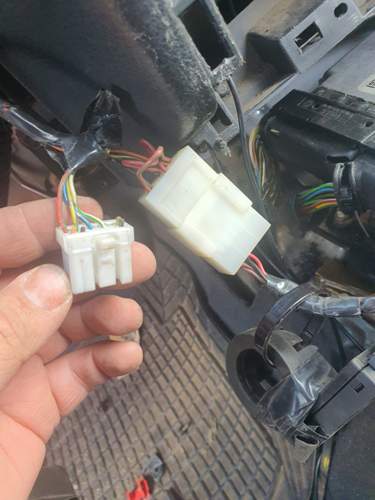

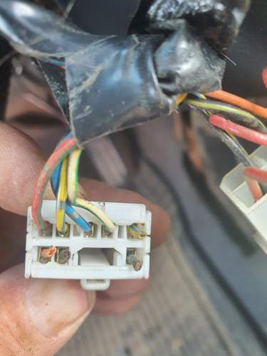

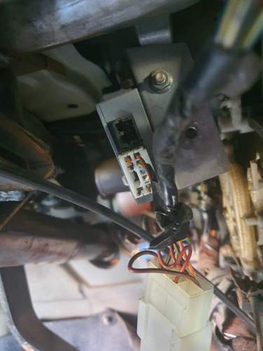

Servus, hab jetzt nochmal ein anderes Lesegerät ausprobiert und bekomme Verbindung mit dem Getriebesteuergerät.
Da ich ein Kabelproblem vermutete, habe ich mal die Verkleidungen unterm Lenkrad abgeschraubt, und siehe da, Magnetspule abgebaut und der kleine Stecker (Stromversorgung?) vom Wegfahrsperrensteuergerät abgeknipst und weg.
Habt Ihr ne Idee, mit welcher Intention jemand sowas macht?
Was denkt Ihr, wird es reichen den Stecker zu erneuern oder lieber Steuergeräte und Magnetspule tauschen? Brauche ich in dem Fall einen neuen Sender im Schlüssel?
Danke im Voraus
Grüsse
Marco
Kannst Du mal ein Foto der Magnetspule einstellen? Möglicherweise habe ich so etwas, kann aber mit dem Begriff nichts anfangen.
Die drei Komponenten Motorsteuergerät, graues Modul der Wegfahrsperre und der Transponder im Schlüssel sind miteinander "verheiratet", je nach Ausstattung auch das Navi. Wenn Du nur eines davon tauschst, müssen sie vorher entheiratet und anschließend das neue Bauteil angelernt werden. Der Lesering (meinst Du den mit "Magnetspule"?) , der am Zündschloss sitzt und dessen Kabel zum Modul der Wegfahrsperre führt, gehört nicht dazu. Den kann man einfach so wechseln.

Hier die Bilder. Ich habe tatsächlich mit Magnetspule den Lesering gemeint, war einfach hinter der Verkleidung mit Kabelbinder befestigt.
Gruss
Marco

Die Siemens-Lesespule ist nicht original, die gehört da eigentlich nicht hin. Offenbar hat ein begnadeter Schrauber versucht, damit das Wegfahrsperrenmodul zu umgehen. Daraus lässt sich schließen, dass dort irgendwo ein Fehler vorliegt. Nur wieder den originalen Lesering einzusetzen wird kaum helfen. Vermutlich weißt Du auch nicht, ob der Transponder im Schlüssel und das Motorsteuergerät schon auf das Siemens-Gerät umprogrammiert wurden. Das aber könnte der Fall sein, weil der Motor dreht. Denn die Wegfahrsperre unterbricht auch den Anlasser. Aber der geht ja.
Was sagt denn die Motorkontrollleuchte? Geht sie aus oder blinkt sie?
Kannst Du den Vorbesitzer fragen, was da alles gemacht wurde und warum?
