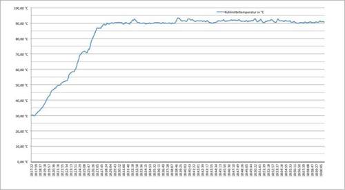

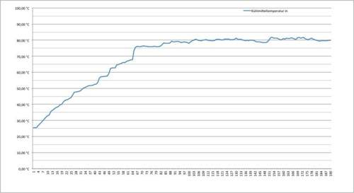

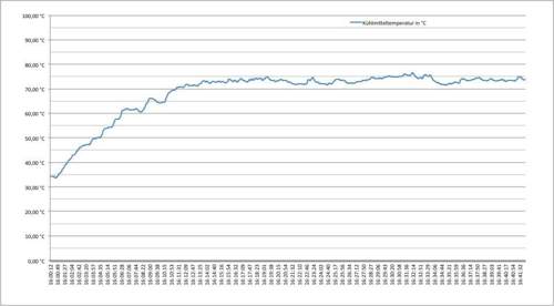

Als Ergänzung hier noch 3 Bildchen zu dem Thema (mit BMWhat aufgezeichnet).
06.12.2013 113tkm -> letztes Jahr, geht noch solide auf die 80°
07.11.2014 140tkm -> dieses Jahr, quält sich nur noch auf die 75°
19.11.2014 141tkm -> jetzt mit neuen Thermostaten gehts wieder satt auf die 90°+
Habe bei dem Werkstatt-Termin explizit den Austausch der Thermostate in Auftrag gegeben und keine Diagnose. Der Wagen hat bei dem gleichen Termin (aber noch vor dem Austausch der Thermostate) auch eine AU bekommen. Es wurde mir bei Abholung gesagt, daß die Temperaturen bei der AU aber OK gewesen wären. Mag sein, daß es im Stand ohne Fahrtwind mit dem alten Dingern noch auf über 75° ging, aber auf der Autobahn mit reichlich Fahrtwind hat der Kühler wegen der nicht mehr richtig schließenden Thermostate definitiv zu viel gekühlt.
