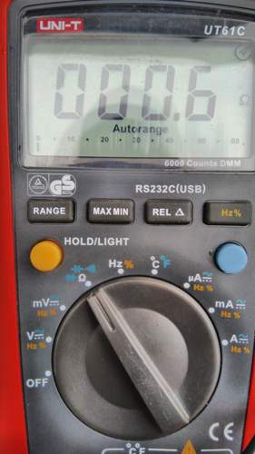

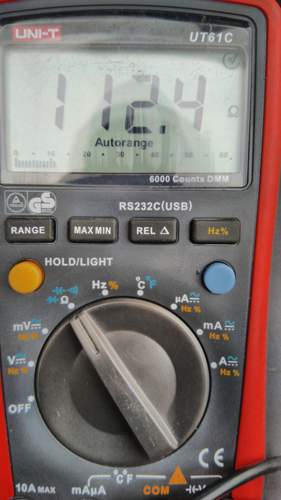

Also bei meinem Audi Q3 war keine MKL an.
Aber fast durch, Widerstand lag bei 112 Ohm und nicht bei ca. 0,6 Ohm.
VCDS hatte zwar schon gemeckert, Glühkerze Zylinder 2 aber wie gesagt ohne MKL.

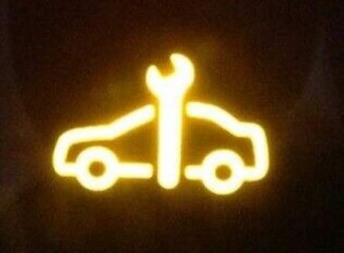

Also eine Kontroll -Lampe ist schon seit langer Zeit an , das ist beim combo ein Fahrzeugsymbol mit einen werzeugschlüssel, deswegen war ich schon öfter in der werkstatt ,da hieß es immer das ist ein Wartungshinweiss und hat keine große Bedeutung ,auch das Fehlerauslesen hat kein Ergebnis gebracht , jetzt hieß es plötzlich das hängt mit den Glühkerzen zusammen (????)

Beim TE brennt die SKL und nicht die MKL.
Die SKL zeigt Fehler in der Motorsteuerung ( nicht abgasrelevante Fehler ) an.
Zusätzlich noch Fehler im Getriebesteuergerät bei Automatk-Getriebe und Fehler der Wegfahrsperre.
Da sind Fehlercodes abgelegt.
In ne fähige Werkstatt fahren und Fehlercode auslesen lassen !
Im Anhang Bedienungsanleitung COMBO C
Seite 66 durchlesen.
Da wird die Funktion der SKL genau erklärt.
Beim DIESEL-Motor wird zusätzlich noch der Kraftstoff-Filter mitangezeigt,wenn er verstopft ist.
Das Freibrennen des DPF wird nicht durch die SKL angezeigt ,sondern durch ne blinkende Vorgluehlampe.
BTW
Die leuchtende SKL interessiert den TÜV nicht.
Es gab auch schon Fälle,da gab's sogar TÜV mit brennender MKL solange die Abgaswerte im Rahmen waren.
Die Symbolik der SKL wird oft falsch interpretiert.
Als reine Serviceanzeige.
Das ist natürlich falsch.
Beim ASTRA G z.B mit Z-Motoren ersetzt sie die frühere Störungslampe für Automatik-Getriebe.
SKL Serviceleuchte/Wegfahrsperre
