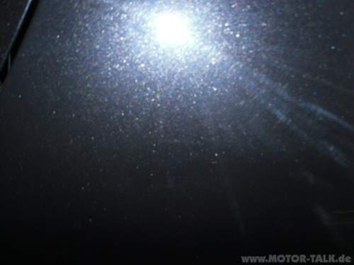

Das komplette Auto hat sehr viele Waschanlagenstreifen/Kratzer. An einigen stellen sind auch Teerflecken etc.
- Ggf. gezielte Foto(s) von Defekt(en), der/die beseitigt werden sollen
Habe nur ein halbwegs gutes Foto hinbekommen. Rechts unterhalb des Blitzes kann man die runden Waschanlagenstreifen sehen.

Deine Swirls sehen schon ziemlich fies aus. Die 3M Handpolitur ist ja eher fein. Die solltest du also erst als zweites für besseren Glanz einsetzen.
Für die Swirls ist da die Allzweckwaffe Meguiars Ultimate Compound das richtige. Ist zumindest die gröbste Handpolitur die ich kenne. Per Hand verarbeitet zwar immernoch recht mild, sollte aber reichen. Die hinterlässt aber immernoch ein gutes Finish. Für deine Ansprüche 1&2 sollte aber hinterher immer noch eine Hochglanzpolitur und ein Pre Cleaner kommen.
Den Schwamm den du da hast ist leider viel zu weich, dafür ist er z.B. gut für Kunststoffpflege inne und außen. Besser wären die blauen Lackreinigungsschwämme, das orangene Auftragspad von carparts-koeln.de, oder gleich die http://www.lupus-autopflege.de/epages/61512729.sf/de_DE/?ObjectPath=/Shops/61512729/Products/77375 ,
