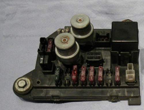

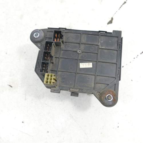

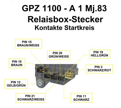

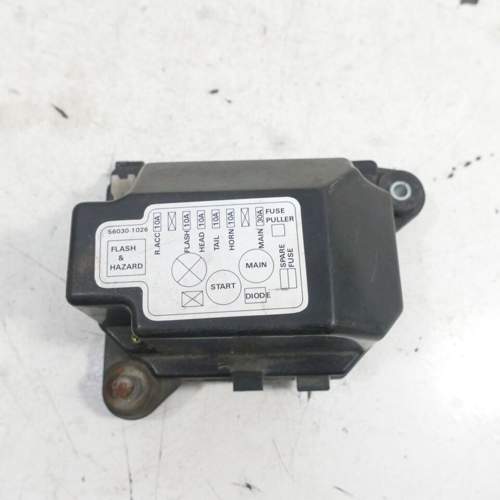

Das kann viele Ursachen haben.
Am besten mit Multimeter oder Prüflampe durchprüfen.
An der Relaisbox das Kabel SCHWARZ suchen.
Wenn Anlasser Knopf gedrückt wird,dann muss hier Prüflampe brennen.
Das gleiche am Kabel SCHWARZ/ROT testen.
Dann am Anlasserrelais auf Kabel SCHWARZ/ROT prüfen,ob Prüflampe brennt.
