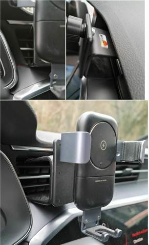

ich möchte in mein Fahrzeug (A7 4K) einen separate USB-C Ladeanschluss installieren.
Position wäre in der Nähe des linken Mittleren Lüftungsschlitz, also Rechts neben dem Tacho.
Dazu suche ich einen Stromwandler von 12V auf USB, am besten gleich mit einem USB-C Stecker. Aber eine USB Buchse wäre auch ok.
Ich hatte sowas schon in meinem A7 4G verbaut. War glaube ich von Brodit. Aber es gibt auch andere Adapter. Problem war damals, dass der Adapter dem Stromverbrauch der neuen Telefone nicht mehr folgen konnte und ich wieder zu einem Adapter im Zigarettenanzünder zurückgreifen musste.
Der damalige Adapter hatte nur 1A.
Nun weiß ich, dass verschiedenste Adapter auch mit 2A oder höher angeboten werden, aber bei denen weiß ich nicht, ob diese auch das Schnelladeverfahren (PD) unterstützen.
Als Halter verwende ich eine QI Wireless Ladeschale. Mit dem Adapter im Zigarettenanzünder funktioniert alles.
Frage also, weis jemand eine Quelle für einen 12V zu USB PD Wandler?
Wie gesagt, am besten gleich mit USB-C Stecker, aber ist kein Muss.
Mir ist bewusst, dass ich mir auch eine Zigarettenanzünderbuchse hinter dem Armaturenbrett installieren könnte, aber wenn es einen fertigen Adapter gibt, würde ich sowas lieber nutzen.

Hallo, natürlich kenne ich solche Einbausteckdosen und habe die sogar schon mal in einem Camper verwendet, aber ich kann sowas im A7 Armaturenbrett nicht einbauen.
Daher suche ich eher sowas, aber halt mit der USB PD Technik:
https://www.amazon.de/.../?...
Wie gesagt, am besten gleich mit einem USB-C Stecker, aber ich könnte zur Not auch einen Adapter verwenden.
Es sollte dann höchstens ein kleines Loch oder eine Kerbe für die Kabeldurchführung notwendig sein.

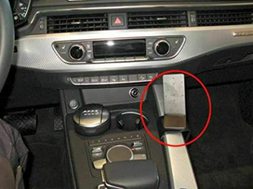

Anbei ein paar Bilder auf denen meine Konstruktion ersichtlich ist.
Der kleine Rote Kreis wäre eine mögliche Position wo das USB-Kabel durgeführt werden könnte.
Christian

ah jetzt steig ich dahinter, man darf zudem auch nicht bohren !
na da wirds schlecht ausschauen, bei den anforderungen das gewünschte zu bringen.
idee wär noch, falls bei den schaltelementen noch eines blind ist, dieses zu verwenden, bei rückbau könnte man
dann einfach nen neuen blindstoppsen einbauen.
übrigens, wenn man möglichst wenig kabel sehen soll, wie wäre die halterung an dieser position, erlaubt einfachere kabelzuführung :

Wie gesagt, ein kleines Loch zu bohren oder eine kleine Kerbe wäre schon ok.
Bei der vorgeschlagenen Position müsste ich den Blick zu weit nach unten richten. Das wollte ich vermeiden.
Dachte, dass man so einen Wandler bekommen könnte, aber es scheint, dass ich mir so eine Einbausteckdose holen muss und diese komplett mit einem USB-A auf USB-C Stecker hinter dem Armaturenbrett verstecke.
Werde dazu dann den USB-A Stecker einfach verkleben, damit er nicht herausvibriert.
Für das Kabel schnitze ich mir dann eine kleine Ecke aus dem Lüftungsbeezel.
Christian

Themenstarteram 2. Januar 2022 um 13:10
mit nem 0815 Adapter wird das nix
Die von "Chemnitzsurfer" vorgeschlagene USB Einbausteckdose würde ja generell funktionieren, denn die unterstützt ja das Schnelladen.
Derzeit verwende ich einen Samsung USB Wandler für den Zigarettenanzünder, der ebenfalls das Schnelladen zulässt. Nur habe ich da das Kabel immer vor den Displays hängen.
Zwar wollte ich vermeiden etwas Zusammengewürfeltes zu verwenden, aber ich könnte mir damit was basteln und versuchen Alles hinter dem Dashboard zu verstecken und nur ein kurzes Kabelende mit dem USB-C Stecker zur Halterung führen.
Aber vorher werde ich noch versuchen eine Firma zu finden, die so einen Einbau vielleicht auch anbietet und dazu passende Adapter verwendet. Könnte mir vorstellen, dass Firmen die z.B. professionell Audioanlagen in Fahrzeugen verbaut sowas auch anbieten.
