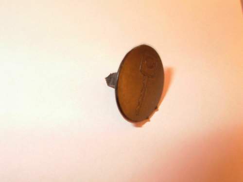

Heute war ein Batteriewechsel an einem W202018 Bj 96 fällig. Dabei ist mir folgendes kleines Teil aufgefallen, als ich die Beifahrertür mit dem Schlüssel öffnen musste. Ich bin mir sicher, dass es diesem kleinen Teil zu verdanken ist, dass die Tür nach 15 Jahren ohne Probleme geöffnet werden konnte.
Schlossverschluss

Auf den Türschlössern macht diese Abdeckung durchaus Sinn. Allerdings - und jetzt kommen wir zum Knackpunkt - drückt diese Abdeckung die metallische Schlossabdeckung >dauerhaft< zur Seite. Es besteht die Gefahr, daß der Federmechanismuß dieser metallischen Schlossabdeckung erlahmt.
Das Schloß wird somit durch die Kunststoffschlossblende (siehe Bild) vor Verschmutzung und Feuchtigkeit geschützt, nicht aber mehr durch die metallische Schlossabdeckung. Wobei diese Kunststoffschlossblende aufgrund ihrer Größe sicherlich wirkungsvoller vor Schmutz und Feuchtigkeit schützt als die metallische Schlossabdeckung im Schloß.

Mir hat man vor ein paar Tagen aus dem Fahrerschloss genau diese Abdeckung geklaut.
Artikelnummer: A 210 766 00 56
Preis: ca. 1,35 Euro
Ich habe mir zwei Neue gekauft und wieder ins Fahrer- und Heckdeckelschloss gesteckt. Sieht gut aus und bisher null Probleme.

Es gibt bei MB Abdeckkappen für das Schloß.
Werden einfach in das Schloß gesteckt.
Habe ich schon seit Jahren an meinen MB- Autos.
Ja, aber genau die will ich nicht haben, weil diese Einsteckkappe auf Dauer die darunter liegende Feder der Metallklappe lähmt.
Diese Einsteckkappen sind vorgesehen für Schlösser, welche diese innenliegenden Metallkappen nicht haben.

Hallo Sternenkonservierer!
Für das Heckdeckelschloß habe ich ein rundes Stück des o. g. Pattex Allwetterklebeband (transparent) zugeschnitten. Der Durchmesser, wenn man es komplett überklebt - also den ganzen Knopf, ist 37 mm.
