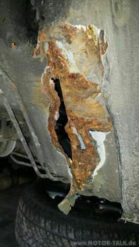

Moin,
nur ein Hinweis am Rande, bevor du jetzt in der Niveauregulierung Geld versenkst.
Check ersteinmal genau die neuralgischen Roststellen, dazu gab es hier vor kurzem eine gute Anleitung.
Auf jeden Fall aber die vorderen Hinterachsaufnahmen. Und nimm auch die Rückbank raus, habe schon einen TE gesehen da hat sich der Rost von der Aufnahme schon bis nach innen durchgefressen. Beim TE auch oft verrostet und dadurch undicht, sind die hinteren Scheibenrahmen, einfach mal hinten die Radhausverkleidungen raus nehmen!
Will dir damit keine Angst machen, solltest du da schon alles überprüft haben und alles ist in Ordnung, umso besser.
Ärgerlich wäre nur wenn du jetzt ein paar hundert Euro in die Technik inverstiert, die auf jeden Fall gut angelegt wären, dann aber feststellen musst, dass die Karosse total rott ist. Das trügerische ist der dicke Unterbodenschutz unter dem es im Verborgenen fault!
Dann kommt es darauf an, jemanden zu finden der es dir schweißen kann und du es auch bezahlen kannst und willst. So als Anhalt gehe von 500-700€ und aufwärts für allein die HA-Aufnahmen aus.
Ich habe dir mal ein paar Fotos von dem TE einens Freundes angehängt, auf einem ist auch die Zuleitung zu den Speichern zu erkennen.
Anzumerken ist das dieser Wagen ansonsten erstaunlich rostarm ist, besonders für einen Mopf2.
Christian
