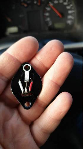

Moin moin,
kann mir jemand sagen wie hoch die ladespannung der Bandit ist. Ich habe eine ladespannung zwischen 15 und 16 Volt.
ich habe den gleichrichter heute schon gewechselt doch leider ohne Erfolg, gibt es noch einen anderen gleichrichter oder andere Spannungsregler? Ich bin langsam echt am verzweifeln, da ich mir schon den drosselklappensensor zweimal geschrottet habe.
Das Zündschloss habe ich übrigens auch gereinigt weil das ja auch öfters mal vorkommen sollen. Mir wurde auch gesagt dass es an der Batterie liegen könnte, diese habe ich heute neu gekauft, auch das ohne Erfolg.
Ich hoffe echt dass mir jemand helfen kann.

Könnt ihr damit was anfangen?
