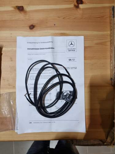

Ich suche ein passendes Kabel für meinen Umbau.
KFZ: W123 240D
Jg.1983
Motornummer 616...
Auslieferung ohne Drehzahlmesser, nur Uhr
Soviel mir ist, habe ich den korrekten Drahzahlmesser (Diesel/ 6000) und auch den Diagnosestecker mit Halter und das Kabel für OT zum Diagnosse Stecker.
Mein Drehzahlmesser ist ein 2-Pin/ Pol, aber gemäss Anleitung die mir vorliegt benötige ich das 2-Pin mit mehr Kabelenden wie nur 2..
Kann mir jemand sagen wo ich das korrekte Kabel kaufen kann oder wie ich es korrekt selbst herstellen kann?
Bin dankbar für jegliche konstruktive Tipps
Auch habe ich Fragen zur Anleitung, wie muss ich das verstehen, das Kabel nach der Sicherung Nr.12 anschliessen, muss ich den Hauptsicherungskasten lösen und von unten an Nr.12 das eine Kabel schrauben?
Danke für Eure Hilfe.
Gruss
Motornummer 616
Kabel Anleitung
Diagnose Stecker

So da keiner Antwortet mach ich das mal.
Bild 1 die Motor Nr na die steht auch auf der Datenkarte.
Bild 2 Kabelsatz mit Pin 3 in der D-Dose und 4 mm Ringzunge für Sicherung 12
3 man sieht die Dose aber nicht den Geber !?
4 -5 DZM 6000 U/min für den 616 ?
Na ja ich würde erst mal den Geber anbauen und schauen ob da überhaupt ein Signal raus kommt.

Bild 2 ist ein Kabel mit 2PIN, mein Drehzahlmesser hat auch 2 PIN und ich bin mir da sicher das ich das Kabel aus dem Bild 6 benötige mit 2 Ringzungen und die 3 weiteren Anschlüsse für die Diagnose Stecker/ Dose benötige.
Der OT Geber hat 3 Kabel die in die Diagnose Dose von unten gesteckt wird. Leider habe ich dazu kein Schaltplan, aber das Kabel aus Bild 6 sollen ja auch 3 Kabel in die Diagnose/ Dose gepinnt werden.
Aus der Dose Bild 3 gehen auch 3 Kabel raus, leider stimmen die Kabelfarben nicht und ich muss sie öffnen und sicherstellen das Sie gemäss Bild 6 korrekt gesteckt sind und am besten das neu beschaffte Kabel in diese Dose stecken kann. (das sollte stimmen?)
Ich hoffe wenn ich das korrekte Kabel beschaffe, dass ich es zum laufen kriege..

Zwischen Frage der Dosen Deckel hat der "Überbrückungs Pins" (Innen)?

Ja, denke du meinst wie in Wachs oder sowas.. habe die Dose nicht auseinander genommen, aber man sieht das Kabel drin sind..ich weiss auch nicht ob der OT Geber und die Diagnose Dose 100% zu meinem passen..denke muss es einfach versuchen.. ist aber nicht ganz ohne fummelei..allein schon das Tacho ausbauen..
Der Deckel lässt sich abschrauben ? Da kann man rein schauen?
Das hast du verstanden? Und auch das ein DZM mit 6000 er anzeige wohl nicht der richtig ist?
