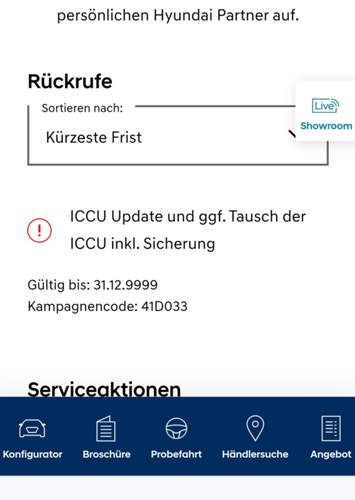

Ich mache dieses Thema noch mal neu auf, weil es bisher als wenig besorgnisserregend behandelt wurde und es auch nur 3 Antworten gab dazu.
Wenn ihr beim beschleunigen ein heulen hört und beim rekuperieren ein zischeln, dann ist es diese Steuereinheit ,sie muss dann erneuert werden auf Garantie.
Also wartet nicht zu lange damit.
Unser war dafür ca 9 Tage in der Werkstatt.
Ich dachte schon, es läge am Motor oder 1 Stufen Reduktionsgetriebe,jetzt ist aber alles wieder okay :)

Ich habe ICCU Prüfung (war ohne Befund) und den Sicherheits - Check zusammen machen lassen war in 1/2 Stunde erledigt, musste aber auch 3 Wochen warten bis zum Termin.
War wegen Navi Update, das bei mir nicht funktioniert, beim Händler.
Fazit: Navi muss ausgetauscht werden und ICCU bekommt ein Software Update

Es gibt neues zu diesem Thema, das 1. Update wurde an meinem gemacht!?

Bei der Gelegenheit habe ich auch für Anfang Juni einen Termin zur Überprüfung der ICCU bekommen.
Meine ICCU bekommt heute das Softwareupdate (EV6) im Rahmen des "Rückrufes", weil der Wagen sowieso in der Werkstatt war. Die Werkstatt hat es von sich selbst auf dem Schirm gehabt und mich darauf bei der Abgabe angesprochen.
Ich würde nicht bis Juni warten und ein Liegenbleiben riskieren.
Ich wollte auch das Update früher haben, allerdings haben die keinen freien Termin vorher. Hm, Prioritäten setzen? Kennen Sie vielleicht nicht. Ich habe darauf hingewiesen, dass ich in 3 Wochen noch in Urlaub nach Österreich fahre. Als Antwort bekam ich: Kein Problem, falls sie liegen bleiben, bringen wir ein Ersatzfahrzeug und nehmen den IO5 mit. Tja, was soll ich da sagen; ich gehe mal davon aus, dass ich von einer Panne verschont bleibe. Werde nach dem Update hier kurz berichten, was die Werkstatt gemacht hat.
