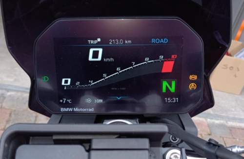

Ich ergänze mal - ohne das Modell genauer zu kennen - der Tacho muss zwingend (auch) eine km-Skala oder Km-Anzeige haben. Nur Miles ist meines Wissens nach nicht zulässig. Zulässig ist aber ein Meilen-Tacho mit zusätzlich kleinerer Km-Skala (hatte ich so an meinem Rechtslenker S70)
Der Yen ist seit 2020 um 30% abgekachelt. Das kann sich schon lohnen.
@Nogolf schrieb am 14. Februar 2024 um 14:13:05 Uhr:
Die F900R hat einen reinen Digitaltacho. Der sollte sich per Softwareupdate, wenn nicht sogar im Menü umstellen lassen, da ist allerdings die Frage, in wie weit BMW da mitspielt?
Japan verwendet km/h
Ach, die fahren nur auf der falschen Seite? Wusste gar nicht das die Km/h haben.
