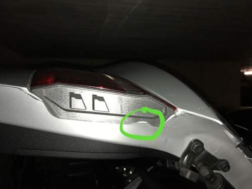

heute im Zuge des Frühjahrsputz meines ATs staunte ich nicht schlecht, als mein Blick bei geöffneter Heckklappe bei den Halterungen der inneren Rückleuchten hängen blieb:
Auf beiden Seiten sind die 2 kleinen Kunststoffhalterungen, welche die Leuchten an Position halten, an- bzw. ausgebrochen (siehe Fotos). Übt man mit dem Daumen leichten Druck auf die Rückleuchten aus, merkt man auch, dass diese etwas Spiel haben und nicht mehr 100% fest sind.
Ich befürchte, dass sich die Rückleuchten komplett verabschieden, sollten die 2 noch halbwegs intakten Clips ihren Geist aufgeben. Werde die Rückleuchten gleich morgen zur Sicherheit zusätzlich mit Tape fixieren...
Meine Empfehlung an alle AT-Fahrer - da man ja alltäglich nicht so genau hinschaut - mal genauer prüfen, ob die Kunststoffhalterungen eurer Rückleuchten Anzeichen auf Materialermüdung zeigen.
Hat(te) sonst noch jemand Probleme dieser Art?

Hallo Tom
Auf Bild1 kann ich keine fehlenden Nasen erkennen. Sieht bei mir genau so aus....
Scheint wohl eher normal zu sein.
Kann das jemand bestätigen??
Themenstarteram 26. März 2017 um 10:44
Hallo Opa,
schau, hab's markiert - Bild 1+3 ist die Ansicht von der Seite (links & rechts) und Bild 2+4 die Ansicht von unten

So sieht es bei GT Leuchte HL mit Halterungen aus.
Halterungen Rückleuchte BMW 2er GT HL
Themenstarteram 26. März 2017 um 14:22
@Slsch schrieb am 26. März 2017 um 15:08:08 Uhr:
Vielen Dank für das Foto. So wie es aussieht, gibt es bei den Halterungen deines GT schon ein Update!
So sieht es bei meinem AT (225xe) aus (EZ 02/2017, produziert im Januar 2017). AT hat wohl andere Halterungen.
Meine sehen m.E. aus wie die von BimmerTom aus, aber ohne die Bruchstellen. Berichte mal was der BMW-Händler dazu sagt.

Haha... die sehen wieder ein wenig anders aus. Haben die Clips eine Aussparung rechts? Wieviele Versionen es wohl insgesamt geben mag? :P
Ich ruf' morgen mal beim Freundlichen an und schau, was der dazu sagt bzw. wann ich einen Termin bekomme...
Was meinst Du mit Aussparung rechts?
Kommt auch vermutlich darauf an, ob Du die LED-Version hast oder nicht. Meiner hat die LED-Rückleuchten.

Sieht aus, als hätten deine Clips ein viereckiges Loch. sie sehen auch breiter aus.
Habe ebenfalls LED.
@BimmerTom schrieb am 26. März 2017 um 21:10:57 Uhr:
Das viereckige Loch ist auf Deinem zweiten Foto auch zu sehen, meine ich.
In der Tat könnte es sein, dass meine breiter sind. Könnte aber auch eine optische Täuschung sein.
Hallo BimmerTom, dieses Problem wurde hier im Forum schon mehrmals besprochen. Ich hatte es auch an meinem
At 218 i. Ich mache es kurz. Fahre zu Deinem "Freundlichen", der soll sich mal im BMW- Intranet umschauen. Dort gibt es einen Eintrag bezüglich der Lichter. Ich bekam beide Lichter auf Kulanz getauscht. Nur noch ein Tipp: Schau nach dem Einbau auf das Spaltmaß. Rechtes Licht war OK, beim Linken muss nochmal nach gearbeitet werden( passte keine Checkkarte dazwischen).

Habe heute Fotos an meine Werkstatt übermittelt und am Mittwoch einen Termin zum Austausch der Rückleuchten.
@Leerlaufduese Danke für den Tipp, hab leider keinen Beitrag hierzu im Forum gefunden. Bin auch ein Perfektionist und werde auf jeden Fall genau auf die Spaltmaße achten. Hatte die gleiche Thematik schon beim Austausch einer schadhaften Interieurleiste, die auch 2 mal getauscht wurde, weil die Spaltmaße total daneben waren.
