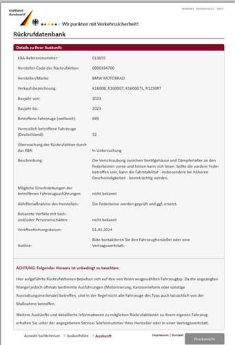

K1600B, K1600GT, K1600GTL, R1250RT Baujahr 2023 Rückruf Federbeinen vorne und hinten kann sich lösen
Das KBA hat am 1.3.2024 einen Rückruf, KBA-Referenznummer:013655, BMW Referenz:0000334700, für die im Betreff genannten Maschinen veröffentlicht.
Die Verschraubung zwischen Ventilgehäuse und Dämpferteller an den Federbeinen vorne und hinten kann sich lösen. Sollte die vordere Feder betroffen sein, kann die Fahrstabilität - insbesondere bei höheren Geschwindigkeiten - beeinträchtig werden.

Ja 50 Maschinen seien in Deutschland betroffen.

Betroffenen Fahrzeuge vermutlich 52 Stück von 849 weltweit.

Bei den vermutlich 52 Mopeds von 849 möglichen, bzw.~6% ,die es aber noch nicht einmal sein müssen, werden also sicherheitshalber alle kontrolliert. Ein Rückruf über das KBA ist in sofern die sicherste Methode, die in Deutschland betroffenen Maschinen möglichst schnell und zuverlässig zu erreichen, auch wenn sie nicht mehr in 1. Hand sind.
