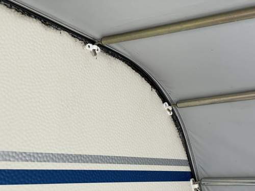

Hi zusammen, ich bin Pete und wir überlegen gerade uns einen feststehenden Wohnwagen zuzulegen. Der Wohnwagen soll nicht bewegt werden. Es geht nur um etwas Auszeit als Gartenersatz (Dauerstellplatz). Hierzu habe ich mir gestern einen TEC SPR 480 TR von 1997 angesehen. Der soll 4.800,- € kosten. Wir haben allerdings keine Ahnung von Wohnwagen und sind uns hinsichtlich der Substanz sehr unschlüssig. Wir würden uns über eure Meinung sehr freuen. Hinsichtlich der Feuchtigkeit sagte die Eigentümerin lediglich, dass es sich nur um Kondenswasser handeln würde. Ich habe Fotos angehängt. Lieber Finger weg oder halb so wild? Danke euch im Voraus.

Ich weiß ja nicht...aber die Bilder von innen deuten auf mehr als Kondenswasser hin. Ich befürchte eher, daß der wohnwagen sich langsam in Kompost verwandelt
Das um die Fenster ist im Leben kein "Kondenswasser". Da sind vermutlich die Fensterabdichtungen altersbedingt verhärtet, spröde, eingerissen und/oder haben sich zusammengezogen.
Wasser sucht sich bekanntlich seinen Weg ... ich möchte erst gar nicht wissen, wie es unter den Fenstern IN der Wand aussieht. Eigentlich sollte es in dem Wohnwagen muffig riechen? Wenn das aus der Substanz kommt, kriegst Du den Geruch auch nicht mit Lüften raus.
Nimmt man in Kauf, dass die Wände ggf. innen verrottet sind, müssten also zumindest alle Fenster kontrolliert und ggf. neu abgedichtet werden. Sofern es die Originaldichtungen überhaupt noch geben sollte, haben die Ihren Preis. Wird mit anderen Dichtstoffen gearbeitet (Sika), wird es vielleicht dicht, aber bei Fenstern sicher nicht schön.
Das klingt jestzt vermutlich hart, aber sowas in der Art hatte bei uns in der Nähe ein Landwirt für um die 1500,-€ gekauft, innen umgebaut und als Unterstand für seine freilaufenden Hühner eingesetzt. Für den aufgerufenen Preis von 4800,-€ täte ich mir den nicht an - selbst dann nicht, wenn der Verkäufer auf 4500,-€ runtergeht.
Als Newbie: auf jeden Fall Finger weg. Da hast Du keine "Auszeit als Gartenersatz" sondern erst mal einen zweiten Arbeitsplatz ;)
... und wir haben noch nicht mal über die sonstige Beschaffenheit (weicher Boden?) und Dichtigkeit (Außenkanten Dach) gesprochen
Vielen Dank für die ausführlichen Antworten. Ich habe ein wichtiges Detail vergessen. Es wurde nachträglich ein Dach drüber gebaut. Aber ich denke das Problem bleibt bestehen. Man weiß nicht, wieviel Wasser vorher reingelaufen ist und wie es hinter den Wänden aussieht. Bei Wind und Regen würde das Wasser ja trotzdem zu den Fenstern gelangen. Einen zweiten Arbeitsplatz möchten wir wirklich nicht

Die Fotos 4 - 7 zeigen einen nicht guten Zustand. Hier muss man genau schauen wie der eigentliche Zustand sich darstellt. Ohne jemanden der auf diesem Gebiet ein Fachmann ist würde ich dieses Objekt in keinem Fall kaufen. Die Gefahr ist sehr groß einen Fehlkauf zu tätigen.
