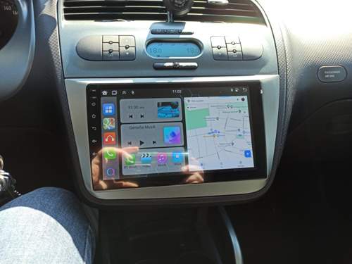

so das Radio ist drin und Funktioniert auch alles wie es soll, selbst LFB funktioniert jetzt, womit ich etwas zu Kämpfen hatte...was gar nicht nötig war.
Die Anleitung selbst ist fast Unbrauchbar und sagt fast nix aus.
Habe dann den Verkäufer angeschrieben, der mir dann den rettenden Hinweis gab, da ich bis Heute die LFB nicht zum Laufen bekam.
War aber ganz Simpel, wenn man weiß wie.
Da im Zubehör der Canbus Adapter bei war und ich diesen auch mit Verbaut hatte, dachte ich, das ja alles Funktionieren sollte mit der LFB...tut es aber nicht.
Nach Einbau des Radios muss man erstmal alles auf deutsch stellen und ein Update machen, was an sich kein Thema ist.
Danach hätte ich bloß in die Werkseinstellungen gemusst, den Canbus Adapter auf Volkswagen (Golf Bj 2007) einstellen, HiRes auswählen für Canbus und Speichern, da wäre die LFB sofort bereit gewesen.
Das habe ich natürlich nicht gemacht und erstmal beim Audiofritzen nachgefragt sowie bei Seat, ob die mir da Helfen können...was die aber nicht wollten, da Zubehöhr Radio ;)
Mit der Anleitung vom Verkäufer ist das aber alles schnell erledigt und nun läuft alles Einwandfrei.
Leider musste ich den Rahmen vom Radio leicht ändern, da oben rechts die Ecke noch nicht richtig passte, jetzt schon, das Bild ist vor der änderung am Rahmen gemacht, nicht Wundern, jetzt passt es perfekt rein.
