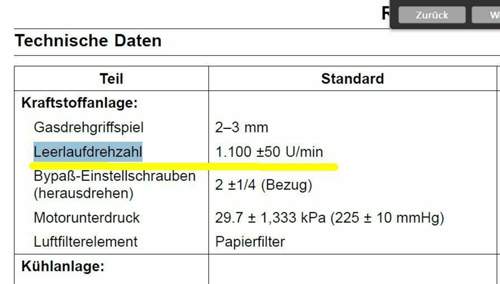

@Vectrab1495 schrieb am 18. August 2019 um 18:01:28 Uhr:
Dan ladestrom an der Batterie bei ~900 Umdrehungen gemessen und es kamen nur ~11-12,2v an
Dreh erst mal die Leerlaufdrehzahl auf die vorgegebenen 1100 +/ - 50 U/min.
Leerlaufdrehzahl
