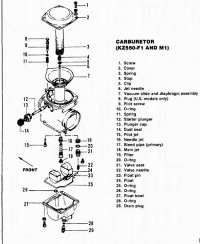

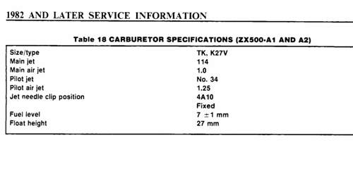

Hab was gefunden.
Da sollte ne 114er Hauptdüse drin sein.
Musst mal vergleichen,ob's passt.
Und kauf nen Original-KAWA-Luftfilter beim KAWA-Händler.

Vergaser ZX 550 F 1
Bedüsung ZX 500 A 1
