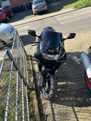

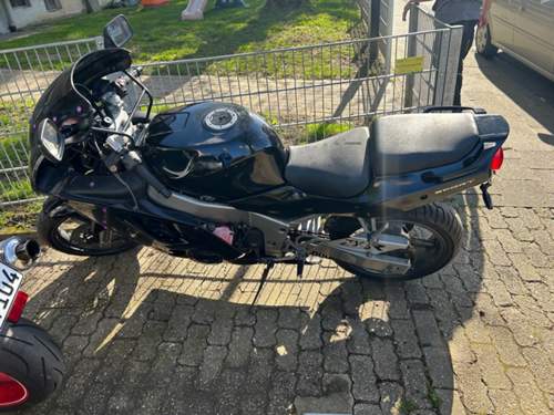

Guten Abend ich habe eine Kawasaki zx6r auch gennant 600f ninja von 1997 bei der Maschine funktioniert alles Licht Tacho Beleuchtung, die Hupe funktioniert nicht und sobald ich sie starten will gibt sie kein mucks von sich
Sicherungen sind alle okay

Gib uns mal mehr Infos, passiert denn gar nichts, wenn du den Startknopf drückst?
Versucht sie zu starten? Dreht der Anlasser? Funktioniert die Benzinpumpe?
kann auch sein, das irgendwo keine Spannung ankommt, mal gemessen?
Es gibt so viele Möglichkeiten woran es liegen kann.
Themenstarteram 11. April 2024 um 13:39
Also sie gibt Töne von sich läuft aber nur mit bremsen Reiniger
Und geht Dan wieder aus
Aber ich habe einen Schlauch auf Zylinder 4 vom ansaugstutzen aber weiß nicht wohin der gehört da 1-3 verbunden ist
am 11. April 2024 um 15:07
Versuch mal, ob sie auf Stellung des Benzinhahns PRI läuft.
Der Schlauch könnte der Unterdruckschlauch des Benzinhahns sein. Das weißt du, wenn sie auf PRI läuft, da fließt auch Benzin durch den Hahn ohne Unterdruck.
Themenstarteram 11. April 2024 um 15:22
Also der rechte Schlauch am ansaugstutzen 4 wurde tot gelegt warum auch immer
Sie läuft nur wenn man den 2 vergaser zu hält sonst geht sie wieder aus auch wenn der Luftfilter Kasten drauf ist
wenn sie mit Bremsenreiniger läuft, dann ist es eine Versorgungsproblem des Sprites oder Luftes.
Also einfach den ganzen Strang, Tank, Hahn, Schläuche, etc. kontrollieren. Dann wirst du den Fehler schon finden. Sonst halt ab in die Werkstatt.
