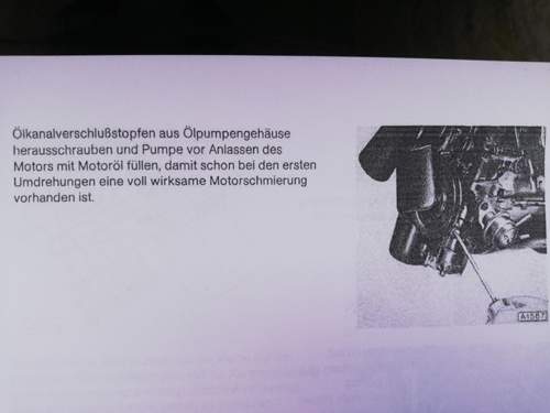

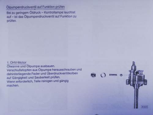

... habe mir mal das Werkstattbuch zu meinem Manta geholt ... ist das ein OHV-Motor?
Gemäß Werkstatt-Handbuch und OHV-Motor -> siehe angehängtes Bild.
Oelpumpendruckventil-ohv
Ölkanalverschlußstofen ?
Oelpumpenverschlussstopfen-ohv
Ölfilter-Kurzschlußventil?
Oelfilter-kurzschlussventil-ohv
... noch zwei ergänzende Hinweise aus Buch 2 -> viel Erfolg.
Kurzschluss-ventil
Druckregelventil
